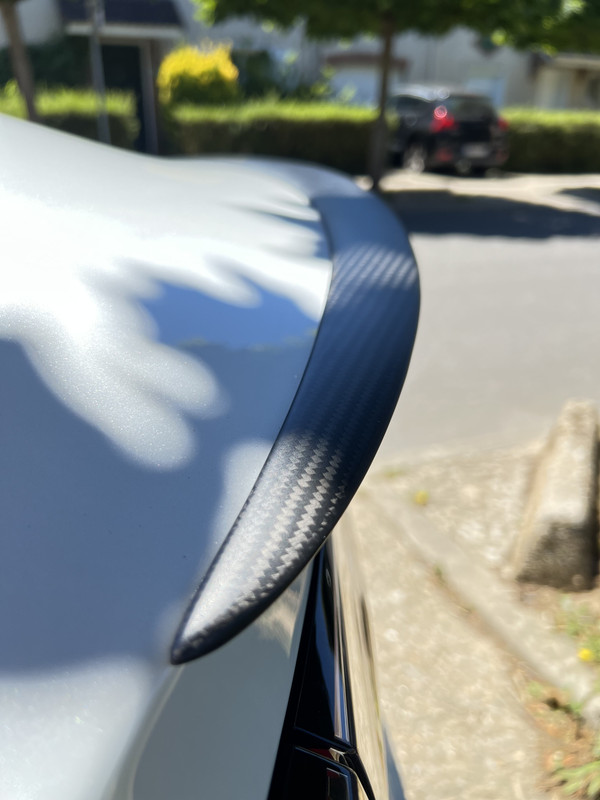

Mr moi
Messages : 443
Inscription : 13 mars 2022
Voiture : TM3 prop 19
Re: Spoiler performance à ajouter
Message par Mr moi »
J’ai fait la pose du spolier moi même ( green drive) et effectivement il faut partir des extrémités pour aller au centre.
Ça ne bouge pas et pas de spoiler qui baille
TM3 propulsion Blanche 19"
