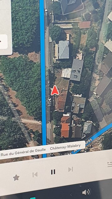

Des nouvelles du "noyé"
Le GPS continue d'être décalé malgré reset, coupure alim, recalibrage des caméras et même ré-installation firmware 2022.8.2.5
Après de nombreux échanges avec le SC, rendez-vous début mai pour un changement sous garantie GPS et antenne si j'ai bien compris.
Même pas sur que ce soit le lavage qui ait fait ça.
C'est curieux de couper des virages et de traverser des maisons : Mouhah:

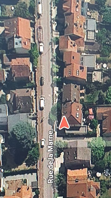

Rdv comme prévu au SC lundi dernier.
Changement de l'antenne du GPS et d'après le technicien après essai le GPS fonctionne bien.
Pour moi il y a un petit mieux mais encore un décalage.
J'habite au 17 et le GPS me localise au 19b, donc pas possible de désactiver le mode sentinelle à mon domicile
J'ai du modifier mon adresse pour ne pas être enregistré quand j'ouvre mon box :pictures:
Demain 450 km prévus, je vais voir ce que cela donne en navigation.
Voilà, voilà :coucou:

Pas de problème de navigation sur mon trajet de 450 km.
Il y a toujours un (léger) décalage du GPS avec le zoom au max, mais pendant la navigation le zoom se met tout seul au min pour suivre la carte à 130 km/h sur autoroute et le décalage n'est pas perçu
Je pense que je vais en rester là et ne pas faire changer le GPS
Il sera toujours temps si un gros décalage se reproduit
J'ai refait 2 lavages au rouleau sans soucis, j'hésite pour le portique haute pression :evil:
