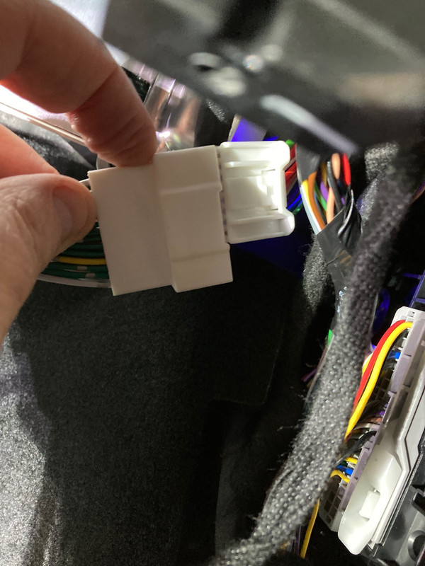

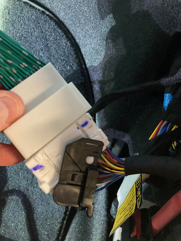

Est-ce quelqu'un à déjà activé les 4 HP avant d'une M3 de décembre 2022?
J'ai acheté un câble en Y sur AE, pour M3 2022 avec puce Ryzen mais les connecteurs ne correspondent pas.
Si oui, quelle solution sans acheter de KIT pour les HP derrières?

t'es sûr d'avoir bien regardé quel connecteur va où, car le cable avec le levier noir, de mémoire, il va à un endroit que tu peux pas prendre en photo de la sorte

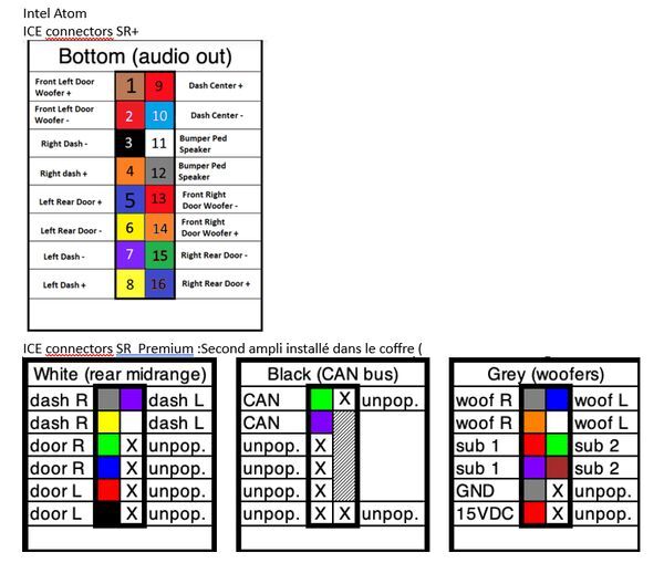

Tu es mal renseigné ; sur la finition premium, les HP des portes arrières sont alimentés par le second ampli situé dans le coffre ce qui permet de libérer des canaux de l'ampli ICE pour alimenter les HP d'imagerie.

j'ai du mal à suivre entre ce que tu dis et les schémas, je dois dire
