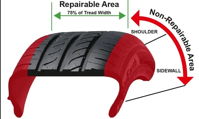

en effet ta crevaison n'est pas sur la zone de roulement
mais pas non plus sur le flanc ! elle est dans la zone d'épaulement.
La zone d’épaulement travaille beaucoup lors des virages et se déforme fortement : une réparation risque donc de ne pas tenir.
c'est bien pour une réparation de fortune le temps de changer de pneu.
Et si ça tien c'est recalé au contrôle technique.
c'est désolant mais il va falloir changer les 2 pneus avant sauf s'ils n'ont que 5 000km a 10 000km ou une usure de moins de 2mm par rapport au neuf.
