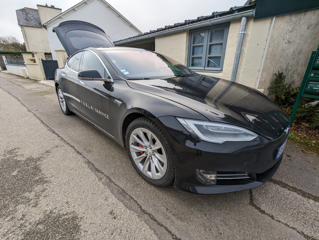

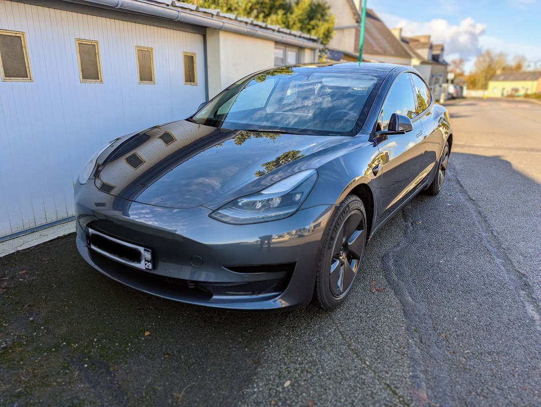

Petites photos de la P100D et de ma capricieuse ! Je vais finir par l'appeler Little Caprice... :lol!:
