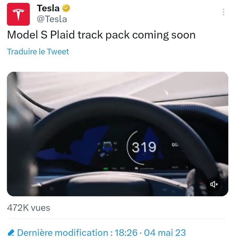

Tesla vient d'annoncer l'arrivée d'un pack "piste" pour la S Plaid
Il faudra compter deux semaines environ
