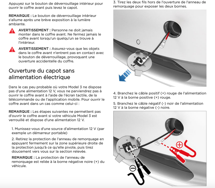

Franchement je ne pense pas que cela soit sorcier, sauf si la voiture a un autre problème que la batterie.
Voila ce que je ferais :
1/ Ouvrir le capot avec la procédure spécifique car pas possible sans 12v
2/ Brancher une batterie en // ou à la place de celle d'origine le temps de bouger la voiture
Mais je loupe peut être un truc ?

Ils veulent ouvrir les portes et cette procédure n’ouvre que le capot. À priori le dépanneur n’a pas la carte Tesla et l’accès à distance par l’app n’est pas possible car batterie 12V vide. Je ne sais pas si en faisant comme ça l’écran peut ce rallumer ?

Avec cette manip on peu ouvrir la capot avant et donc accéder à la batterie pour pouvoir éventuellement en brancher une en parallèle
