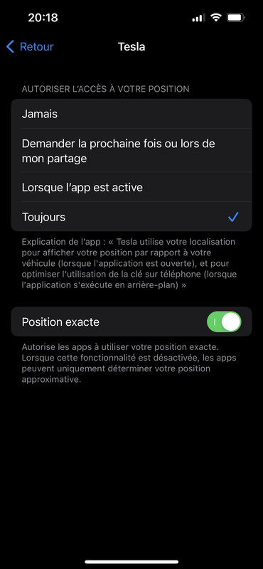

Cela se passe sur le téléphone, il n'y a rien à faire il me semble dans la voiture.
Chez moi c'est configuré comme cela :

@persown Sur l'image de Thomas pour son Iphone, ce ne sont pas les paramètres dans l'appli Tesla
mais les paramètres de l'Iphone lui-même
Sur Androïd vs devez avoir la même chose dans les paramètres / appli
