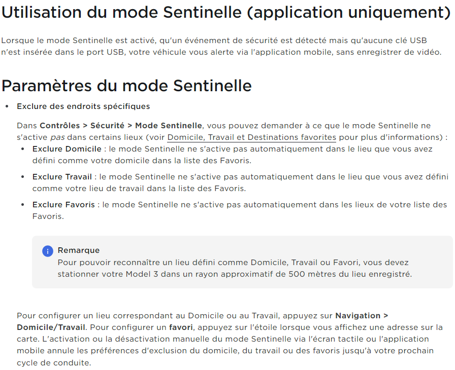

@gtrs57
1- Il faut bien une clé USB ou un SSD raccordé à la voiture pour les enregistrements "Sentinelle" et "DashCam" également.
2- Ensuite tu peux programmer "Sentinelle" en enregistrement tout le temps et exclure des lieux comme domicile, travail, lieux favoris, etc...
Contrôles > Sécurité > Mode Sentinelle

@gtrs57 , tout pareil pour le mode sentinelle>> tout le temps sauf à domicile, et quelques désactivations manuelles quand je suis chez des amis ou ça ne risque rien (campagne, terrains clos …)
