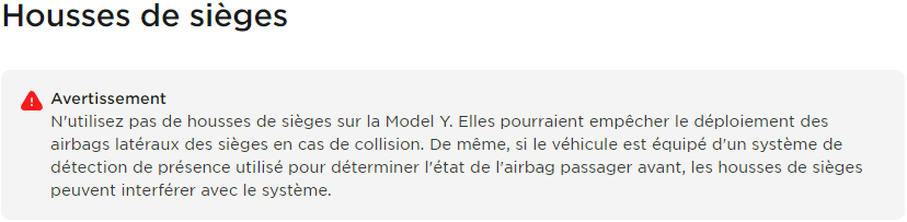

Y’a pas une histoire d’airbag dans les sièges qui peuvent ne pas s’enclencher avec des housses ?

Re: Housses pour TMY
Si.
Tesla déconseille les housses dans son manuel
Les fabricants de housses indiquent qu'elles sont faites pour permettre le déploiement de l'airbag via une ouverture ou des coutures fragiles à cet endroit
