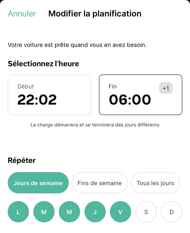

En heures creuses je charge a 32 ampères selon une programmation maison (voir copie d'écran)Fouad93420 a écrit : ↑15 mai 2023, 08:50C'est ce qu'il me faut, merci @ouioui
Possible de choisir sa puissance de chargement en HC et en HP ?
en heures pleine je charge uniquement le surplus solaire qui fluctue en fonction de la consommation de la maison et ben sûr de la production solaire.
pas de possibilité de préréglage
