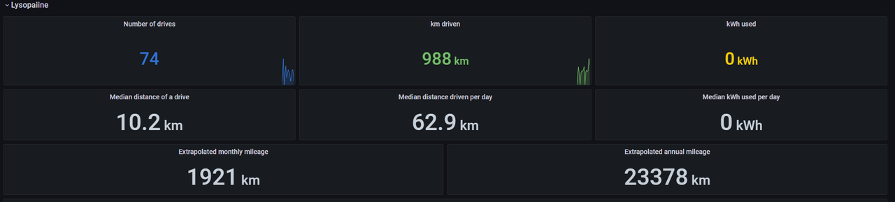

Petite question pour une install Teslamate sur VM Freebox :
Je n'ai plus ou presque de destinations ??? Une idée ? (update à jour).

@Marco_A
Tu as perdu les anciens trajets ou tu n'enregistres plus les nouveaux ?
Teslamate t'indique le même kilométrage que l'odomètre de la voiture ? Le dashboard overview se met à jour ?

@thierry
Oui j'ai toujours les anciens trajets mais l'odomètre (Bobjouy) marche, mais pas le Mileage de Teslamate qui fait des steps.... ?

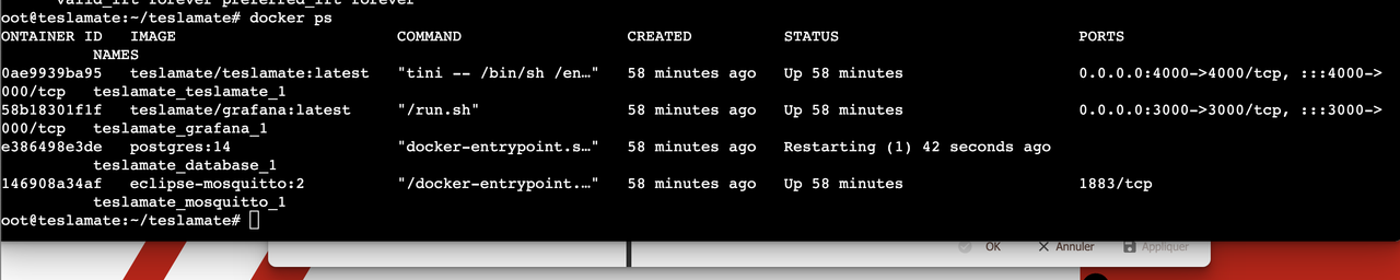

Re: Teslamate sur NAS QNAP, Synology, Freebox
Hello, j'ai installé (ou du moins j'ai tenté) Teslamate sur ma Freebox Delta en suivant le tutoriel YT.
lorsque je suis le lien adresse.ip:4000, j'ai un message m'indiquant que le site est inaccessible.
lorsque je fais un docker ps, j'ai ça
il y a des _1 sur chaque ligne, est-ce la raison du pb?
une idée pour me débloquer?
PS: c'est la 1ere fois que je bidouille du Linux et je suis sur MacOS

Salut,nidj a écrit : ↑27 déc. 2022, 10:31Hello, j'ai installé (ou du moins j'ai tenté) Teslamate sur ma Freebox Delta en suivant le tutoriel YT.
J'ai exactement le même problème que toi. J'ai fait aussi sur ma freebox delta. Je vois que la ligne postgre restart en boucle comme toi. Je n'arrive pas à régler le problème.
Si quelqu'un a une solution???
