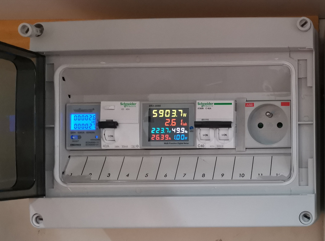

En plus de Tesla Mate et de l'appli Tesla, j'ai "fabriqué" une petit armoire électrique :
Directement raccordé à l'arrivée compteur et part directement au chargeur.
De gauche à droite :
- compteur de courant. L'info que tu cherches
- interrupteur différentiel
- module d'affichage d'infos (tension, ampérage, conso instantanée,...)
- disjoncteur
- puis une prise de courant pour combler le vide
Le tout en 12² de bout en bout.
Mais là, ce qui nous intéresse est donc le compteur qui permet d'avoir le chiffre exacte de courant délivrée

Re: Teslamate sur NAS QNAP, Synology, Freebox
Ouais mais moi je suis banquier, donc je vais appeler mon électricien
