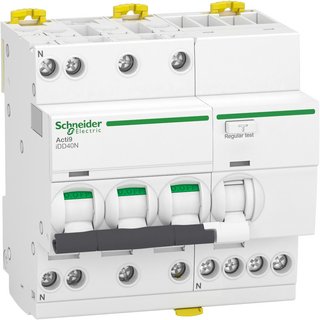

Dans le cadre de l'installation du Wall Connector Gen 3 en Triphasé (400V), est-ce que ce disjoncteur différentiel est bien ce qu'il faut ?
Schneider A9DB3740
J'essaye de trouver un produit "2 en 1" parce que, en triphasé, ça prend de la place dans le tableau ... :)
Merci par avance pour vos conseils.
Schneider A9DB3740

Hello tout le monde.
Un petit up pour avoir votre avis / confirmation avant de me lancer

je ne vois pas clairement les ref sur la photo.
Mais si tu veux du 2 en 1 , je pense qu'il faut s'orienter vers un disjoncteur différentiel 40A 30ma type A ( protection personne et matériel ). Je pense que l'on peut faire l'impasse sur un type B , car une protection contre les courants de fuite à composante continue 6KA est déjà présente dans le wall connector.
J'ai personnellement opté pour un interrupteur diff 40A 30mA type A + disjoncteur 40A courbe C séparemment pour pouvoir utiliser les protections de l'inter diff pour autre chose que la borne , en dehors des périodes de charges. Mais pour moi çà revient au même que la solution 2 en 1 , même en terme de cout à peu de chose pres.
Par contre faire l'impasse sur une protection différentielle + disjoncteur entre tableau et borne , est interdite selon moi au delà de 1,5m de cable entre tableau et borne , et dans tous les cas risqué en cas de contact avec les conducteurs entre borne et tableau , mauvaise protection de la personne dans ce cas et risque de mort.Voilà ce que j'ai compris de la NFC15_100
https://amzn.to/3CInanw

Merci pour ton message.
J'ai mis dans mon message la réf avec un lien vers sa doc. Il s'agit du A9DB3740 (c'est un Type A SI).
Je ne veux pas faire l'impasse, je suis conscient que c'est important et inenvisageable de faire une installation sans.
Je voulais juste une confirmation que juste ce disjoncteur différentiel avant la borne (avec en entrée en direct les phases depuis le disjoncteur de branchement) était correct :)
Merci par avance :)
Merci par avance :)

Oui pour moi aucun problème.
Tu alimente ton disj diff depuis les borniers phases et neutre de ton tableau , avec cable de section suffisante 10 mm2
Puis tu repars de la sortie de ton disj diff avec également du 10 mm2 , et protection adéquate au traversé de mur et dalle , jusqu'au bornier de la borne.
Ne pas oublier de tester régulièrement l'interrupteur du disj diff, normalement tous les mois , et resserrer 1 fois par an les vis des borniers de tableau , protection et borne de recharge.
Voilà mes humbles infos , d'un non électricien, mais bricoleur touche à tout.

je rajouterai juste pour terminer, qu'une chose importante , et de s'assurer de disposer d'une bonne terre, et là pour le coup à moins d'investir dans un appareil couteux , çà vaut le coup de la faire controler, corriger, par un électricien.

Merci pour ta réponse :)
J'ai bien prévu de tout faire en 10 mm² (de tout façon la NFC15-100 ne donne pas d'autres choix pour une "recharge de voiture électrique" :)).
Et al borne sera à moins d'un mètre du tableau, avec assez de câble pour descendre et remonter, j'aurai à tout casser 3m de câble, ça devrait aller niveau échauffement
En plus, comme la Tesla ne prend que 11 kW en AC, en Tri je ne serai qu'à 16A :)
PS : la maison a 10 mois, la terre a été bien plantée et vérifiée par les électriciens.

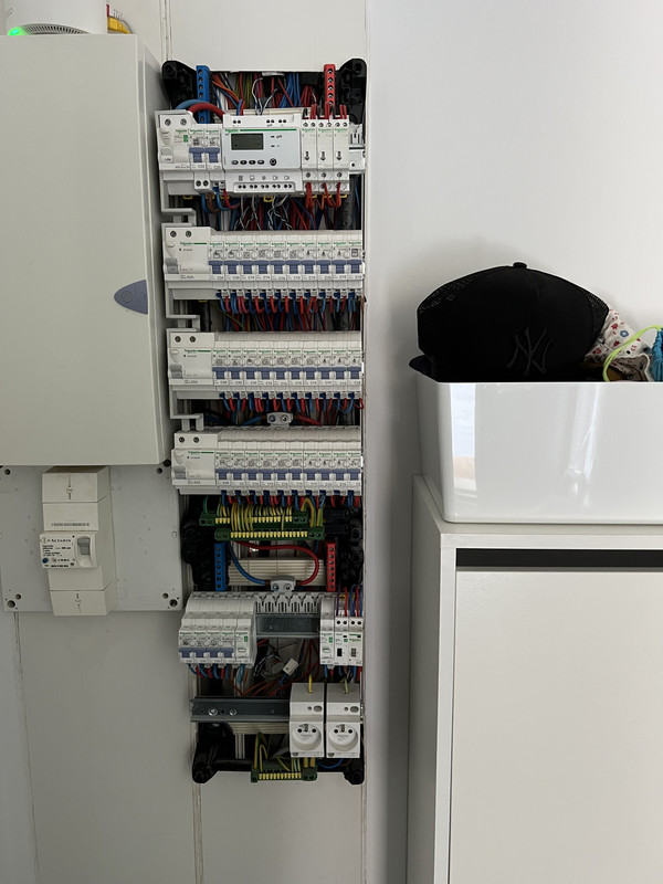

Je met en photo le second tableau où est branché ma wall et on voit en arrière plan le principal.
Je suis en mono et j’ai un abo à 12 donc je suis large de ce côté.
La wallconnector était à 32A quand ça a sauté.
J’ai essayé a 24 ce soir et ça ne saute pas mais l’interrupteur différentiel, le disjoncteur et le disjoncteur général sont toujours tiède.
Les 2 tableau doivent avoir même pas 10m de câble qui passent dans le sous sol sans coude anormal et entre le second tableau et la borne pareil même pas 8m.
Le second tableau est branché sur le général comme le principal a priori.

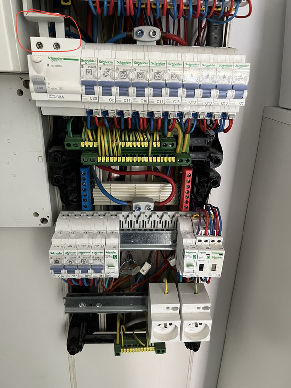

Je viens de vérifier tout les branchements, et régler le général sur 60 au lieu de 30 ce qui correspond plus à mon abonnement et surtout au réglage de l’autre général qui est avec le linky au portail.
Du coup plus de chauffe au général du tableau et pour le moment pas de coupure, cependant l’interrupteur différentiel et le disjoncteur de la borne sont eux toujours tiède. La borne elle est à température ok.

sur tes photos je vois rien qui cloche.
A priori oui , si tu chargeais à 32 A , et que ton interrupteur diférentiel 500mA général était réglé sur 30 A , je pense qu'il est logique qu'il ait sauté.
Tu as bien fait de régler ton inter diff général sur 60 A , car effectivement sinon tu ne profite pas de ton abonnement 12KVA.
Normalement avec ton abonnement en 12 KvA, quand tu recharge à 32A ( soit 7400W ), il te reste 4600 W avant que çà ne saute . Bon faut pas que tu recharge à 7,4kw , à 20h cet hiver avec une pompe à chaleur qui déclenche +/- un boeuf bourguignon qui chauffe sur les plaques en même temps , sinon çà saute, mais ya de la marge.
Pour ce qui est de la chauffe des élements de protection, n'étant pas pro, ni ingénieur, j'ignore les plages de températures de ces équipements en fonctionnement. Les disjoncteurs ont une plage de coupure qui diminue notemment avec la temprature ambiante, un C10 va couper au delà de 10 A à 30°C ambiant , et couper à 9,5A s'il fait 40°C autour de lui. Visiblement les plages de fonctionnement de ces appareils se situe entre -25°C et 70°C. Il faudrait pouvoir mesurer la température en charge .
Par contre si un doute persiste sur le température de tes éléments je ne peux que te conseiller , de revoir tes serrages de borniers, tableau , bornier tableau , borniers disjoncteurs et inter , borniers borne. C'est souvent de là que partent les incendies. Couple préconisé --> 4nm . Et un pote qui bosse chez EDF m'a toujours conseillé de revérifier les serrages 1 fois par an , et tester les inter diff , 1 fois par mois.
- Actif
- Messages : 29
- Enregistré le : 15 juin 2023, 07:33
Re: Tuto Photos : Installation d’un Wall Connector Tesla (Gen 2/3)
Merci pour ton retour
En démontant le tableau principal, je me suis aperçu que le tableau secondaire était repiqué sur l’arrivé du différentiel de la rangée basse du tableau et que ce dernier alimenté plus de 15 disjoncteur (tout le bas du tableau en fait)
Je pense que je vais déjà commencer par refaire ça au propre et voir après ce que ça donne.
Je vais rajouter un second différentiel pour la rangée du dessous et je vais faire des raccords propre sur les peignes prévu à cet effet et non utilisé

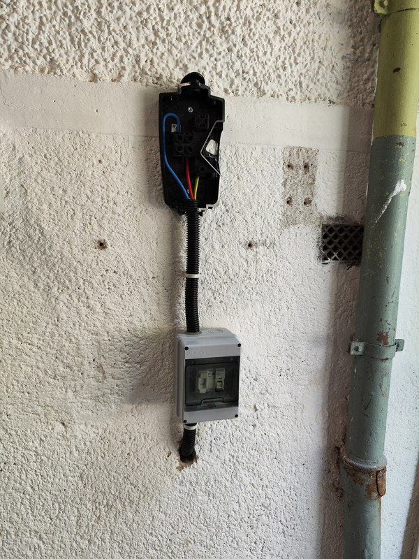

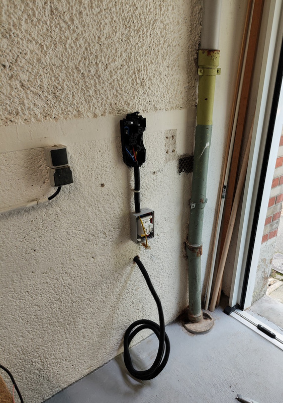

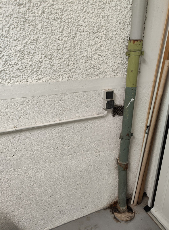

Choix de l'emplacement : dans le garage, près de la porte sectionnelle, en restant au plus près du tableau électrique situé de l'autre côté du mur (50cm) d'épaisseur. Longueur de câble nécessaire : 3 à 4m.
Petit contretemps: déplacer la prise et le va-et-vient existant pour laisser la place à la borne.

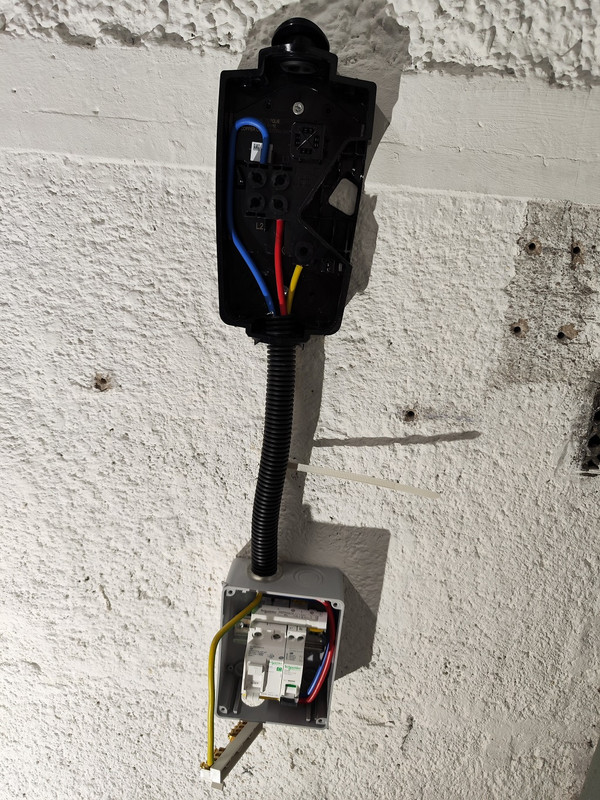

Installation platine borne et coffret:
Perçage mur pierre/mortier chaux (mèche 50cm !)
Câblage en 10mm2 : c'est très rigide !
Serrage au couple (5.6Nm sur bornier tesla, 2.5Nm sur disjoncteur et inter. diff).
Premier démarrage:
Prochaine étape: passage en HP/HC et recevoir la voiture!

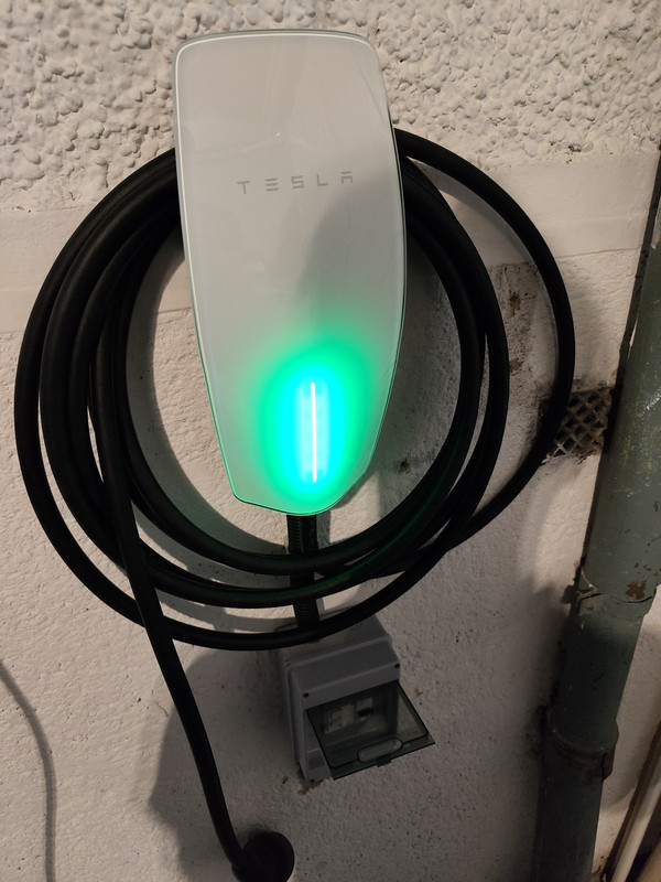

Retour pendant utilisation :
Après 4 heures à 32A/226V, l'ensemble est tiède.
Le plus chaud est le tableau secondaire avec disjoncteur et inter diff. dédié.
La température est, au toucher, bien inférieure à un câble de superchargeur à 200kW
J'essaierai de prendre des mesures objectives.
Dans deux mois je remets un coup de tournevis dynamo pour voir si ça évolue avec les cycles chaud/froid.
Plutôt satisfait pour l'instant.
