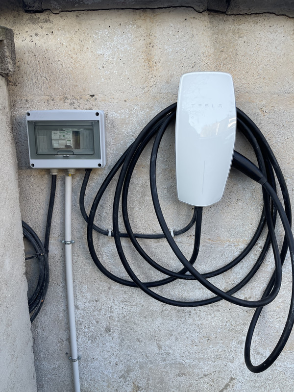

Bonjour à Tous,
Je suis en train de regarder pour l'installation du wall connector, Si je suis en ligne dédiée à la Tesla, je peux mettre que le différentiel 40A 30m type A ?
Je pose la question car un copain qui l'a fait installer par un pro a eu cette configuration.
Merci et bonne journée

Re: Tuto Photos : Installation d’un Wall Connector Tesla (Gen 2/3)
en fait, sur un circuit uniquement dédié au wall connecteur, si nous mettons un disjoncteur différentiel 40A 30mA type A nous n'avons pas besoin de mettre un deuxième disjonteur. Par contre si nous mettons un intérrupteur différentiel 40A 30 mA type A il est obligatoire de mettre un disjoncteur 40A pour la coupure car l'intérupteur différentiel ne fait pas office de disjoncteur.
Il faut bien faire attention à cette nuance. Schneider propose ce type de disjoncteur.
Sinon pas mal ton install !
Bonne journée à tous,

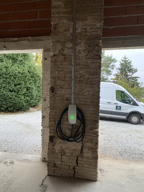

@Brice
Whaou, pour installer la borne, tu as du forcé, le mur est fissuré
