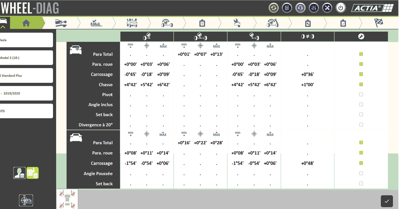

Re: Parallélisme et géométrie Model 3
J'ai trouvé dans cette vidéo le fichier ci-dessous, la desription indique SR, LR et Performance mais sur l'écran on voit que c'est pour la SR+ donc je ne peux pas dire si c'est le même pour Performance.
Merci pour le doc

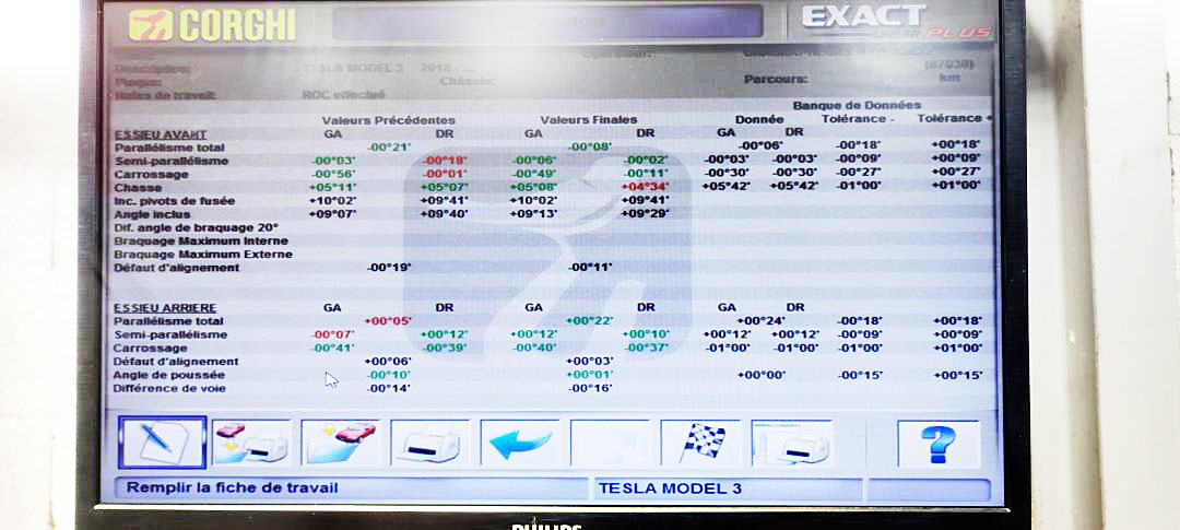

TM3 LR de fev 2019 . 33 500 km
Changement des triangles à 28 500 km parallélisme demandé mais refusé car usure normale des pneus.
A 33 500 km en regardant l'extérieur des pneus, il ne restait qu'un mm à l'avant et 0 à l'arrière, par rapport aux témoins d'usure. Donc changement.
Très grosse surprise, l'usure intérieure avait dépassé toutes les normes et était devenue très dangereuse (voir photos). Donc en 5 000 km les pneus s'étaient usés anormalement.
Après le changement de pneus, réglage du parallélisme chez Tesla Montpellier, 230 euros non pris en compte par la garantie, 1h30, et réglage pour compenser l'usure bien connue du SC sur les TM3. Voir copie du relevé de parallélisme, avant, après, et datas de réglage std.
