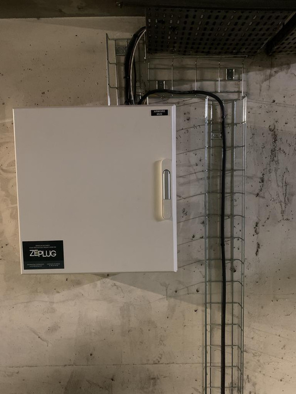

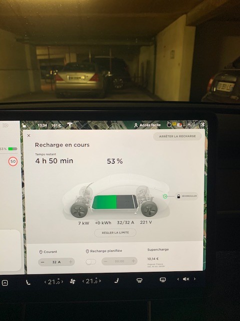

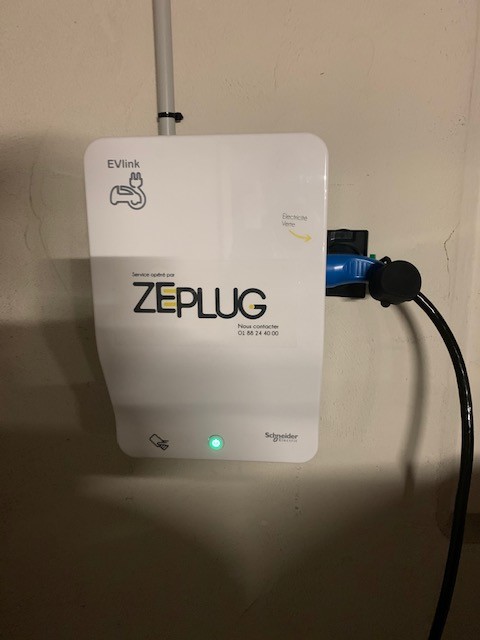

Bonjour a tous,
J'ai une borne zeplug depuis début octobre
Effectivement il a fallu préparer proprement le passage en assemblée générale, puis attendre que le syndic signe le contrat avec Zeplug et ensuite environ 15 semaines pour avoir une borne opérationnelle. les 3 semaines supplémentaires viennent du fait que tout ça c'est fait entre juin et octobre, donc en pleine période de congés. Il y a eu un délai pour l'homologation ENEDIS de l'installation.
Sinon, depuis 15 octobre, j'ai une borne 7Kw schneider electric Heures pleines+heures creuses avec un forfait 2000 Kwh sur l'année, pour 53,9 € par mois. (La borne peut évoluer en cas de besoin jusqu'a 22 Kw triphasé.).
Soit 32 centimes le Kwh dans cette configuration. (le prix du Kwh fourni varie en fonction de la puissance achetée, puisqu'il y a un prix fixe de frais de gestion du point de charge de 20 € par mois compris dans le forfait).
vous pouvez gagner 4 € par mois si vous ne prenez que les heures creuses et encore 5 € par mois si votre immeuble a plus de 5 abonnés.

Et que penses tu de la qualité d’installation etc ?
Possible de nous mettre des photos ? [emoji56]

installation très pro, armoire de gestion centralisée avec transmetteur 4G pour la facturation, chemin de câble sous gaine, borne avec identification par RFID et double prise : T2 + domestique (pour scooter).
depuis aujourd'hui... si... si... espace en ligne pour suivre les consommations et consulter les factures.
je vais voir comment poster des photos.
