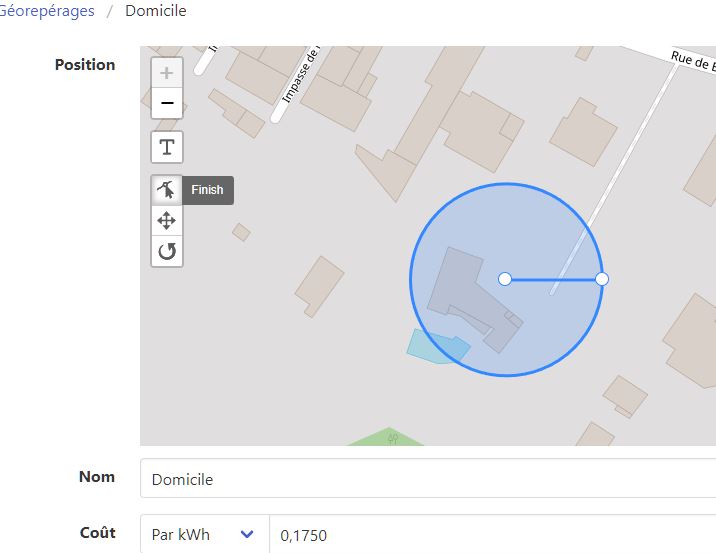

Ce n'est certainement pas la numérotation des rues ni l'adresse indiquée qui compte,mais bien les coordonnées
gps qui sont prises en compte
Ce qui me fait dire ça ?
Mon cas personnel
Ma maison est à 60 m de la rue,et
1) depuis le début, l'adresse indiquée dans l'appli est complètement à la ramasse : elle m'affiche une adresse à un bon kilomètre de chez moi
2) et pourtant,mes recharges sont bien comptabilisées a domicile
Je n' ai rien fait d'autre a l'origine que de me garer a mon emplacement de recharge et de signaler a la voiture que c'est mon domicile
voilà ce que ça donne dans Teslamate

C’est ce que j’ai fait aussi.Tigerbill17 a écrit : ↑30 janv. 2024, 15:25C
