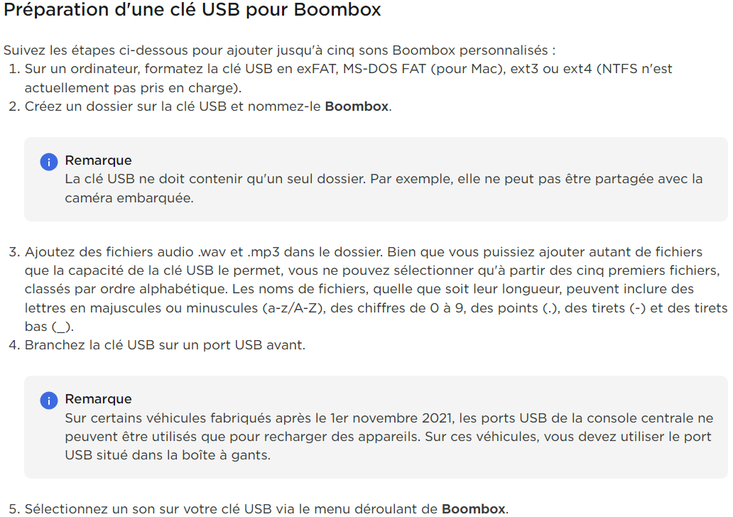

Ma manip pour changer de son :
- Je copie mon nouveau fichier sur la clé USB et rebranche la clé dans la voiture
- je repasse sur un son quelconque de la bibliothèque Tesla
- je vérifie en m'éloignant de la voiture que le son a bien changé
- je reviens dans la voiture et change le son pour celui de ma clé
- je m'éloigne de la voiture, le son est bien celui de ma clé, mais le volume est toujours le même.
Manifestement, j'ai raté une étape, une idée sur ce que je fais mal ?
