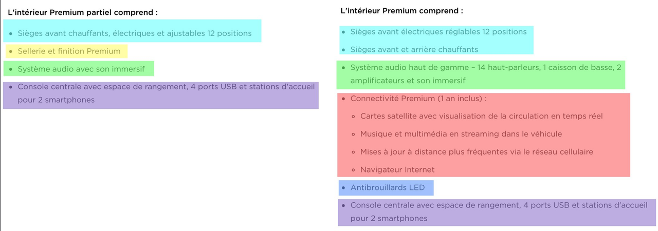

J’essaie d’y voir clair dans les différences entre une standard plus (premium partiel) et une grande autonomie (Premium).
Sur le site de Tesla voici ce que l’on peut voir:
(En jaune dans l’image) Donc, les sièges ont la même finition (cuir vegan ?) la seule différence c’est qu’ils sont chauffants à l’arrière en premium (en bleu clair).
(En vert) Audio: Sur la standard il n’est pas précisé le nombre de HP ! Je sais qu’il n’y a pas de caisson, mais on n’a pas plus de détails.
(En rouge) La connectivité : il y a quoi sur la standard ? Apparemment rien. Pourtant il faut bien faire les mises à jour ? Cela se fait uniquement avec le smartphone en partage de connexion ?
Si le partage de connexion avec le smartphone fonctionne, pourquoi n’aurait-on pas accès à la circulation temps réel ?
(En violet) Console centrale: aucune différence, pourquoi il y a deux fois la même chose ?
(En bleu foncé) Antibrouillards, cela veut dire qu’il n’y en a pas sur la standard, ou qu’il y en a, mais qu’ils ne sont pas à LED ?
S’il n’y en a pas, peut-on les rajouter pas la suite ?
Cela fait beaucoup de questions je sais, mais le site de Tesla de donne vraiment que peu d’info, c’est très frustrant.
Merci pour vos réponses

Je vais essayer de répondre à tes questions :
Premium Partiel n'a pas les HP dans les montants de parebrise il me semble (ou alors ils sont désactivés).
Premium Partiel n'a pas le HP derrière les sièges arrière
Premium Partiel n'a pas de subwoofer et son ampli
Oui ce sont les même sièges dans la même matière mais pas chauffants à l'arrière sur la Premium Partiel.(En jaune dans l’image) Donc, les sièges ont la même finition (cuir vegan ?) la seule différence c’est qu’ils sont chauffants à l’arrière en premium (en bleu clair).
Premium Partiel a 8 HP(En vert) Audio: Sur la standard il n’est pas précisé le nombre de HP ! Je sais qu’il n’y a pas de caisson, mais on n’a pas plus de détails.
Les mises à jour ce font maintenant toutes en Wifi, sur Wifi de la maison ou via partage de connexion du smartphone. Sauf pour les mises à jour de sécurité qui se font en 4G mais uniquement sur la Premium. La circulation est désactivée par Tesla, comme le navigateur, même si tu partages ta connexion. C'est un choix marketing.(En rouge) La connectivité : il y a quoi sur la standard ? Apparemment rien. Pourtant il faut bien faire les mises à jour ? Cela se fait uniquement avec le smartphone en partage de connexion ?
Pas de différence au niveau de la console centrale. Une version plus basique devait exister mais elle n'est jamais sortie.(En violet) Console centrale: aucune différence, pourquoi il y a deux fois la même chose ?
Je pense qu'il y en a mais qu'ils ne sont pas à LED.(En bleu foncé) Antibrouillards, cela veut dire qu’il n’y en a pas sur la standard, ou qu’il y en a, mais qu’ils ne sont pas à LED ?

Merci pour ton aide, il va falloir que j’appelle Tesla ou que je retourne les voir avec les questions qui resteront en suspend
