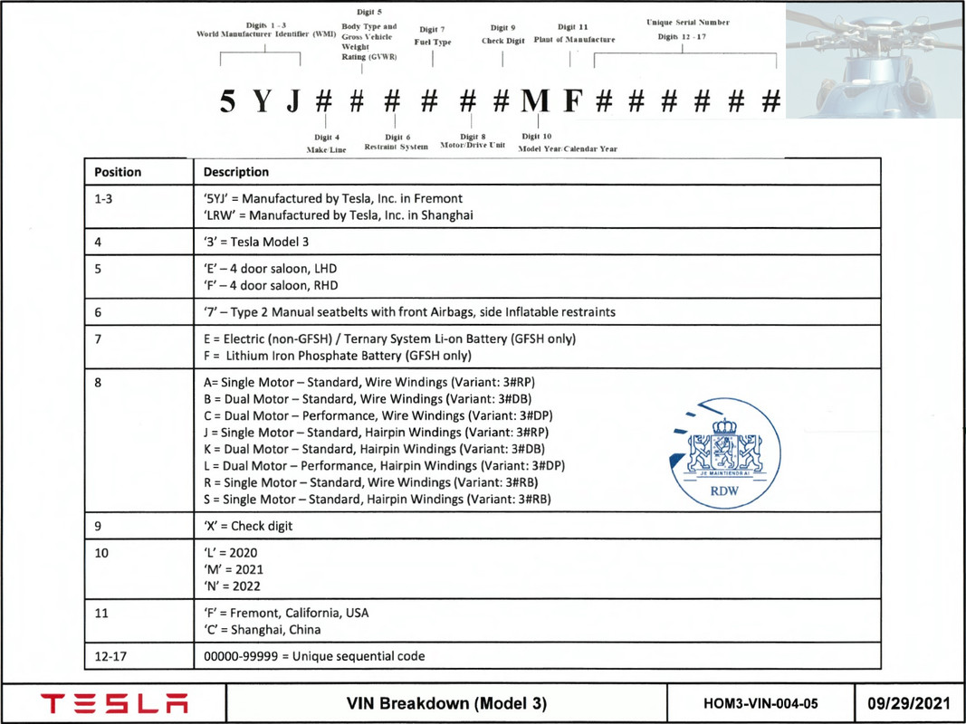

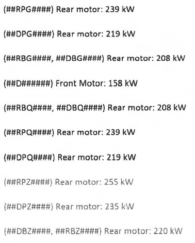

Decodage de VIN pour 2022 vu sur le forum américain
Alors code 'R' pour moteur à fil et 'S' pour moteur à hairpin, les deux variant: 3#RB
Il serait bien 208kW (279cv)... donc je ni comprend rien :scratch:

J'ai trouvé cela sur teslamotorclub.
@MakoShark3 Cela va dans ton sens et plus cohérent avec les 6.1s.
Ta S est un hairpin @LOL13, donc moteur plus compacte, la dernière génération de chez tesla et comme la porche je crois me souvenir.
https://teslamotorsclub.com/tmc/threads ... 73/page-33
