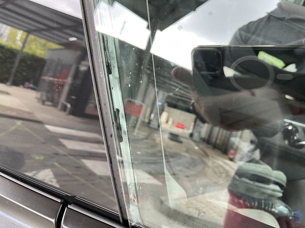

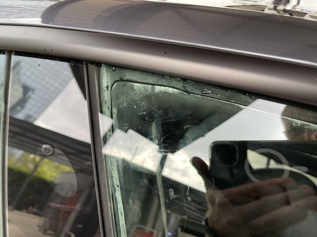

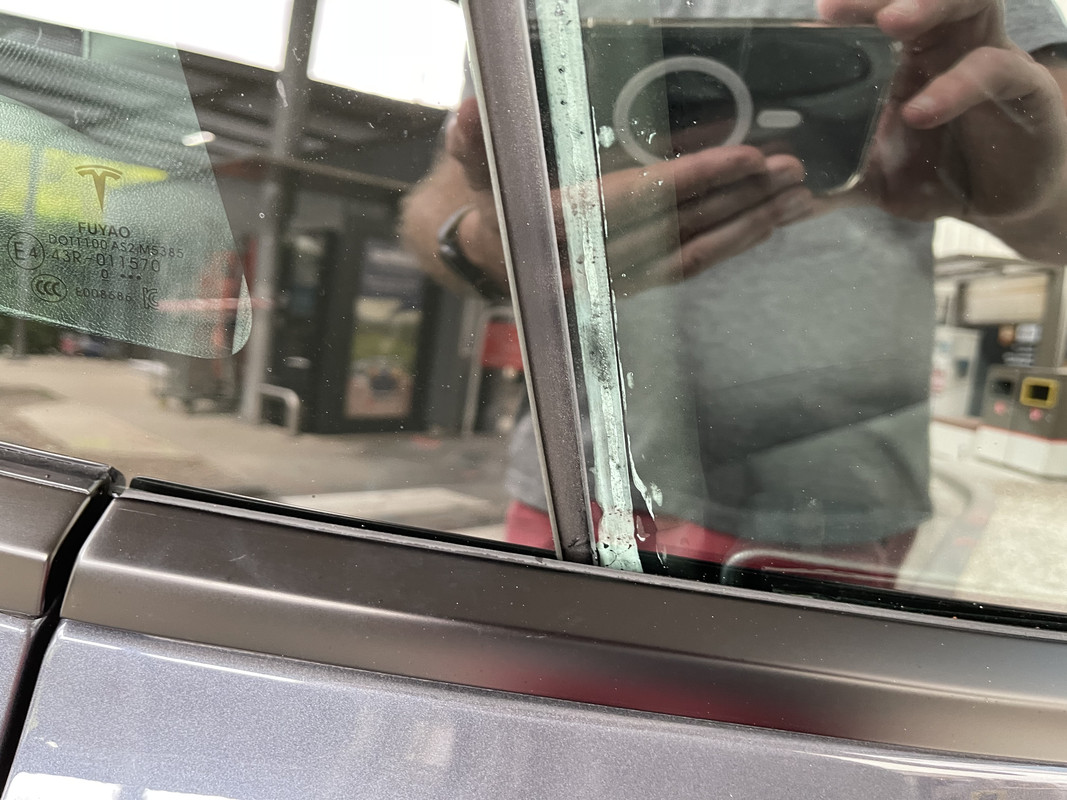

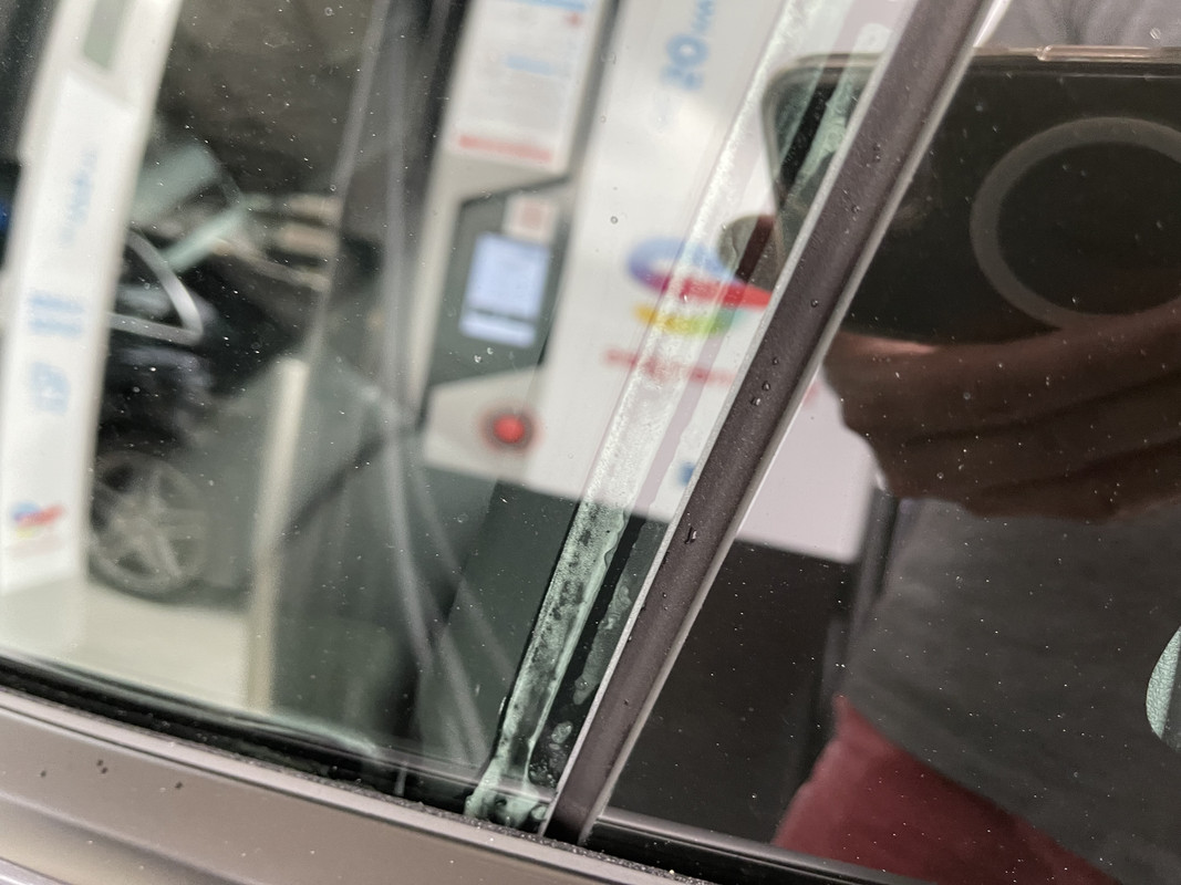

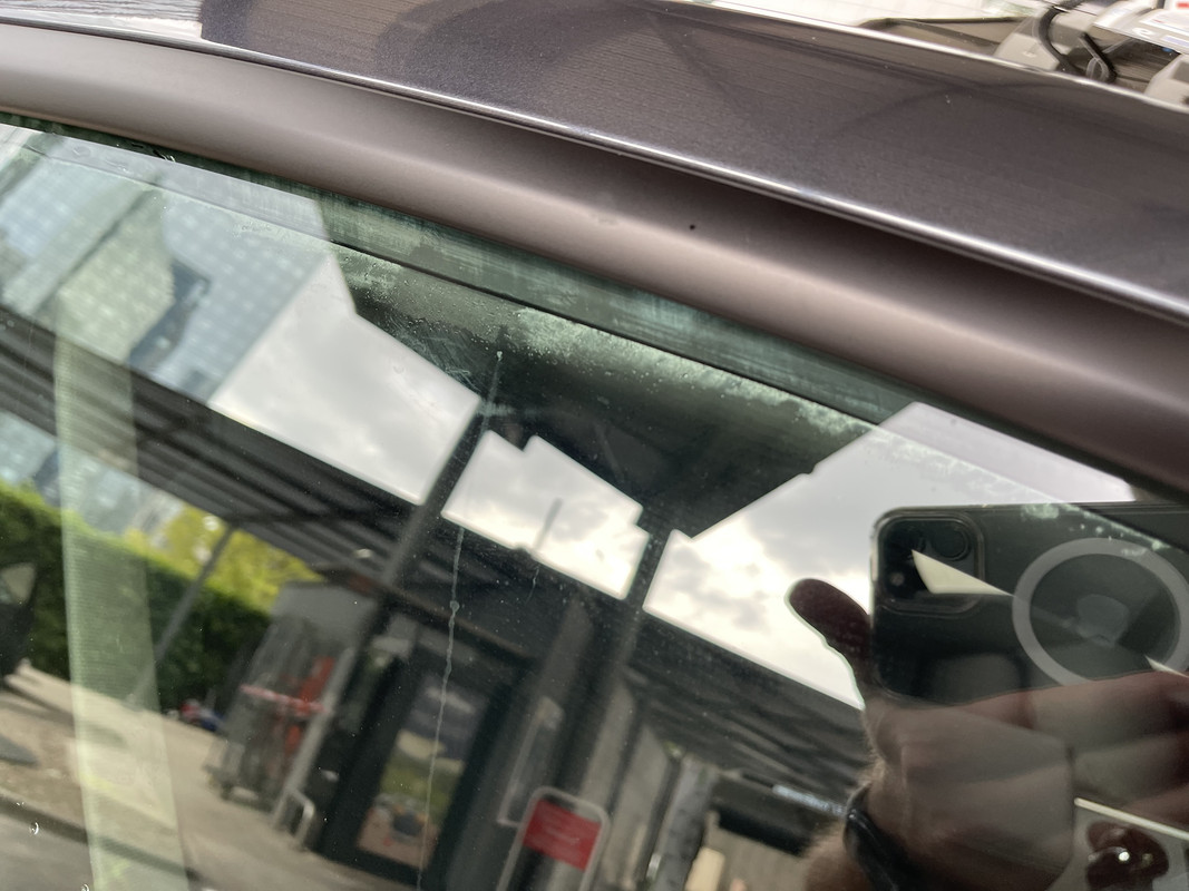

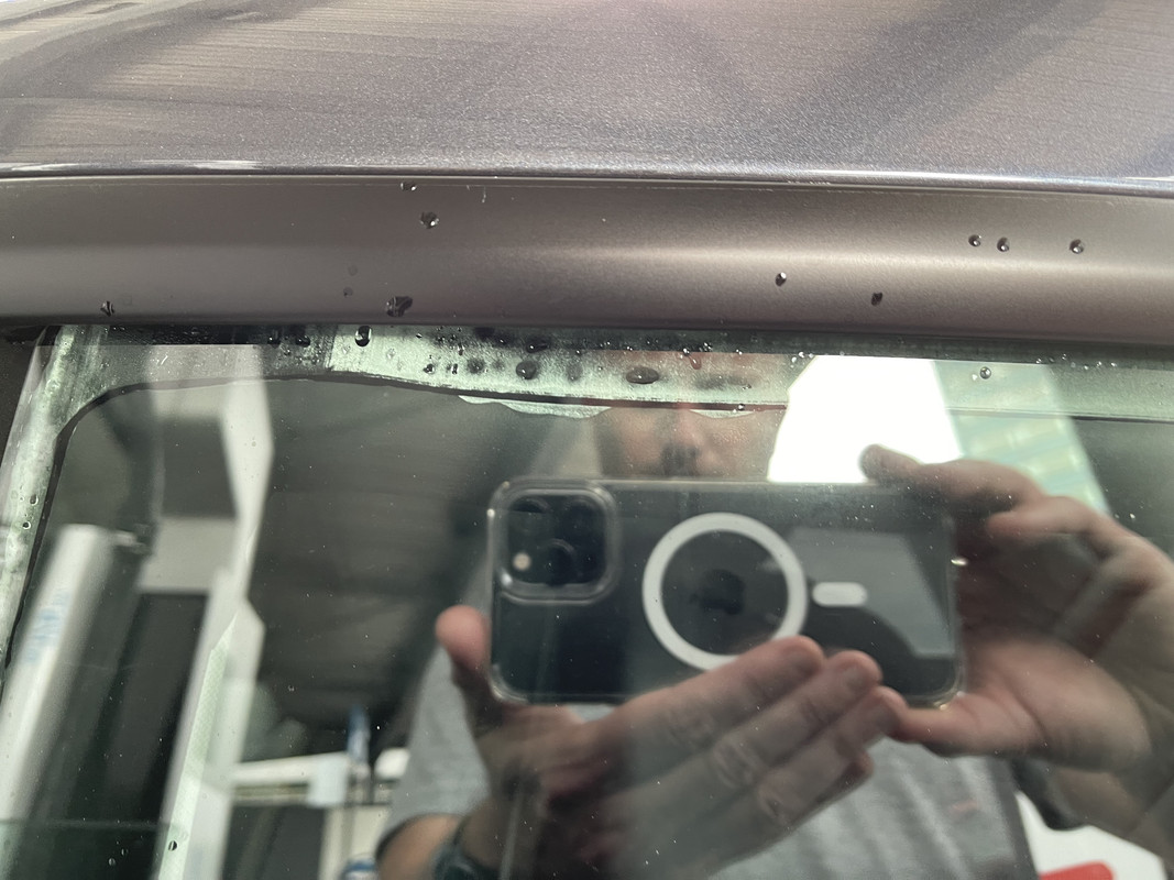

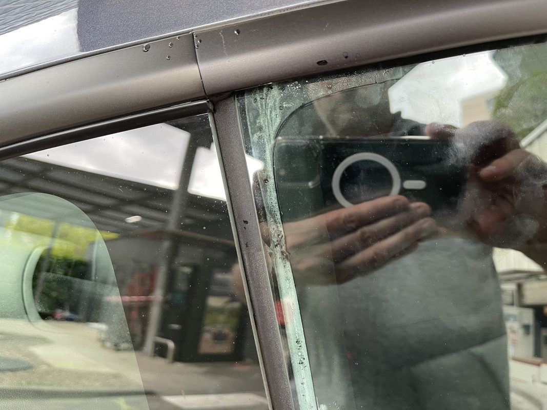

Premier lavage de la tesla, et je remarque que de l’eau s’infiltre dans les joints de toutes les portes.
Est-ce que vous pensez qu’on est dans la normalité ou Tesla devrait corriger le problème?
J’avais signalé à la livraison un mauvais ajustement des portes et le commercial à soutenu que Tesla ne ferait rien pour le corriger…
Merci à tous

Si tu as lavé ta voiture au Karcher, je ne trouve pas ça anormal. Il n'y a pas d'eau à l'intérieur de la voiture, mais juste contre le joint.
As tu du bruit quand tu roules ?

C’etait un nettoyage au rouleau…
Il y avait qq gouttes coté passager

Rdv avec un ranger apparemment validé

Je viens juste de laver ma voiture en station haute pression et j'ai la même chose que sur ta 2eme photo. De l'humidité mais pas d'eau qui coule.
Tant qu'il n'y a pas de bruit d'air je considère que c'est normal.

Passage ce matin du ranger. Très sympa et très compétent.
Vérification de l'étanchéité et changement d'un joint de porte.

il m'a dit que c'était normal d'avoir de la condensation sur les joints, voir des fines gouttes qui passent sur les lavages... la vitre étant sans montant la pression n'est que de 3 bars...
Intervention en moins d'une demie heure et il a réglé d'autres petits soucis en passant...

Je souhaiterai savoir si je suis le seul à qui après avoir laver sa voiture et sécher ou après une grosse pluie. Lorsque je descend mes vitres j'ai de l'eau et donc des traces sur toutes les vitres côté extérieur.
Il est donc impossible de les garder parfaitement ou alors je dois les re-nettoyer quelque jours après l'avoir laver le temps que cela sèche.
Avez-vous déjà constaté ce type de problème ?
Je vous remercie par avance.

Moi j'ai eu ça sur toutes les voitures que j'ai eu.. Idem sur ma Tesla
Lors du nettoyage, de l'eau s'infiltre et,oui, si tu descends et remonte la vitre, y'a de l'eau.
L'eau est prévu de rentrer dans la porte côté carrosserie.
Tu as en bas de la porte un trou pour évacuer l'excédent.
Côté intérieur, non, car y'a un séparateur étanche.
Quand je la nettoie, je descends pas les vitres.
Je les ouvre le lendemain.
Sur la Tesla, j'ai remarqué aussi un tout petit peu d'eau qui rentre entre le joint et la vitre sur la hauteur. Mais là pareil, quelques heures après c'a disparaît.
