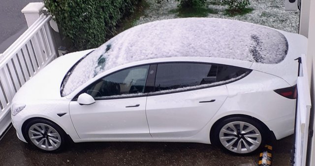

Merci beaucoup pour les photos ! Ca me donne une bonne idée, en effet du coup je pense partir sur 15% aussi. J'ai peur que 5% fasse bizarre.

Bizarre je ne sais pas mais très sombre c est probable. Mais tu peux demander au gars de te montrer ce que ça donne quand tu iras le voir.

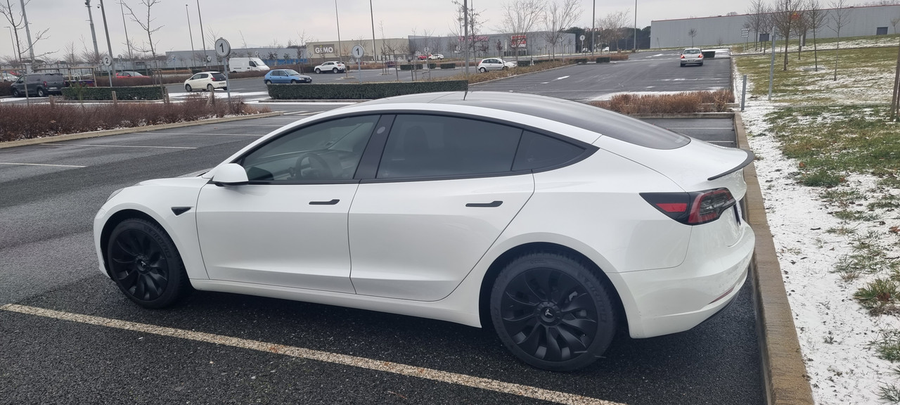

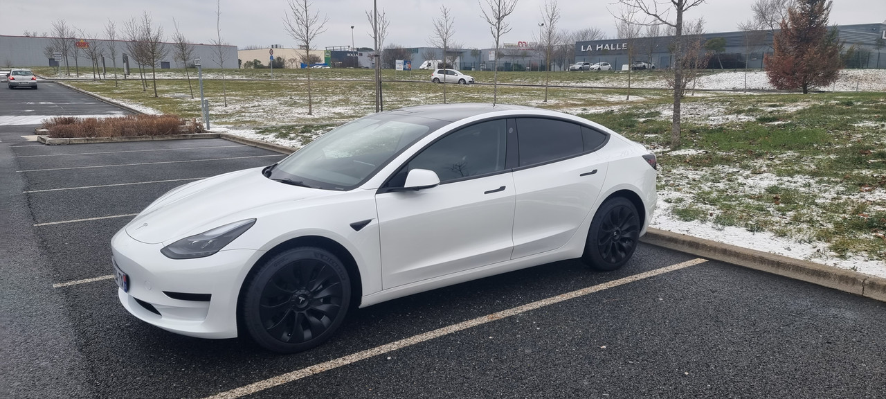

Bonsoir a tous,
Deux photos de ma model 3 avec les vitres teintes.
35% à l'avant et 15% à l'arrière, réalisé chez DHT cover a Cugnaux (Toulouse) pour 225€ (normalement 250€ mais il y avait 10% de remise). Rien redire sur la prestation ! A voir dans le temps maintenant.

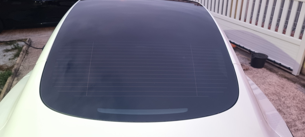

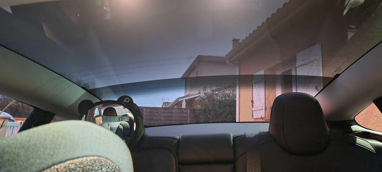

La lunette arrière est faite à moitié, ça ne se voit pas de l'extérieur mais de l'intérieur oui. Je prendrai une photo de l'intérieur demain
EDIT: Voilà les photos intérieure et extérieure de la lunette arrière
