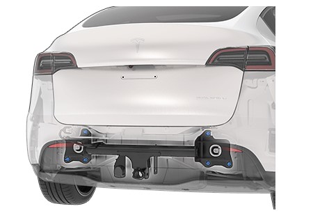

Re: Attelage pour Tesla Model Y
Ce shéma montre bien la barre d'attelage rectiligne, elle n'a pas du tout la même forme que la crash bar en alu, qui est courbe et immédiatement derrière le bouclier en plastique.
il y a donc maintenant beaucoup de vide derrière ce bouclier, que va t'il se passer sur les petits chocs genre stationnement ?
le bouclier va s'écraser et le hayon sera impacté bien plus vite.
