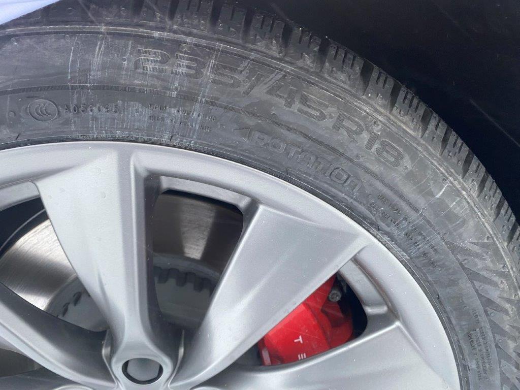

Pour votre information ICI au Québec Tesla ne recommande pas les jantes de 18'' original pour une 3 performance cependant en période d'hiver jumelé au mauvaise conditions de la chaussé, les risques de bris aux jantes sont élevé ainsi que le confort qui en est affecté. Les jantes 18'' de tesla non pas assez d'espace entre l'étrier et la jante. Un spécialiste a installé sur ma voiture ce model de 18'' il y a plus ou moins 1 cm d'espace entre l'étrier et la jante. Noté que nous avons une loi qui oblige l'installation de pneus d'hiver en période hivernal, ce qui est une bonne chose pour ici.
Roue Replika R241 Alloy

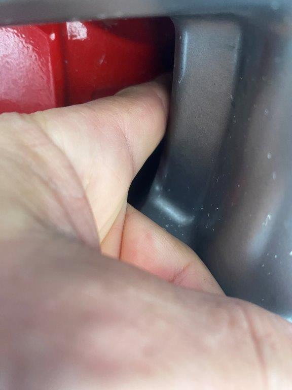

Dans les 17 pouces je pense que les freins de Tesla ne passent pas.
Re: Tout sur les jantes pour Model 3 - Dimensions, poids, prix
Ah OK merci, voilà qui règle le point. Dommage j'aurais bien vu des pneus un peu plus hauts et juste un peu plus étroits.
