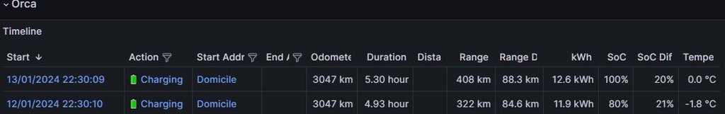

Re: Charge pendant les heures creuses / planification
Ca soir, recharge planifiée en HC à 22H30, batterie à 78%, limite fixée à 100%
ça devrait prendre 5H environ
A 22H30, notification: recharge commencée. je vais jeter un oeil sur l'appli...
ET là, double surprise:
1) l'appli m'affiche le préconditionnement de la batterie ! Et je vais voir dans Teslamate, effectivement, heater est sur On
ça dure jusqu'à 10H40
2) durée estimée pour la recharge ....... 9H35 mn ! non mais allo, quoi ?!
Température extérieure: 0°
@Tigerbill17 ce comportement est normal par basse température.
Je l’avais quand je chargeais sur ma Green’Up à 3 kW et je l’ai toujours actuellement en chargeant à 11kW sur le Wall Connector.
Mais rassures toi, le temps de charge revient à la normale après 30 minutes de charge environ quand le heater se coupe
Je ne savais pas que le préchauffage concernait aussi la recharge à domicile, je pensais que ce n'était qu'avant une supercharge.
Mais il y a quand même des incohérences:
1) ça a duré 10 mn, le préchauffage.... quand il s'est désactivé, le temps de recharge estimé est passé à 7H40.
Or, le temps réel a été de 5,3 H, ce qui correspond à peu près à mon estimation.
Bref, ce temps affiché, on peut l'ignorer, il est fantaisiste.
Je me fie plus à mon estimation: 4% de charge/heure
2) encore plus étonnant: le déclenchement du heater par temps froid. J'avais fait une recharge partielle la veille..... par -2°, le heater ne s'est pas déclenché. Alors qu'il s'est mis en route hier à 0°
Je ne vois qu'une explication: cette nuit, c'était une recharge de 80 à 100%, qui est en principe plus lente/difficile, et que c'est plus là que se trouve l'explication de la mise en route du heater plutôt que la seule T° de recharge.
Je renouvellerai le test pour voir si c'est ça.
voir ci dessous
voir ci dessous
