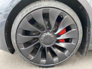

Je suis en Pzero et pas de souci, a mon avis c'est pas la marque des pneus, surtout que ce ne sont pas des pneus au rabais.

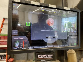

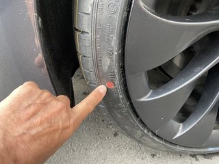

Deux visites, pneus mal balancer à chaque vérification la un 3em RDV pour encore le problème de vibration après une facture de 165.00$ on me dit que tout est normal et que c'est normal pour ce type de voiture ! ha bon j'ai rouler avec une STI, porsche 911 turbo, j'ai eu une dizaine de voire neuve, des motos que j'ai rouler a 290 kmh et j'ai jamais eu de problème de vibration et la on me dit que c'est normal ! Le monsieur est tres très insatisfait de tesla.

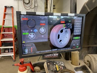

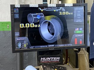

Le balanceur vérifie le rayon de la jante ainsi que du pneus et le balanceur recommande un déplacement du pneus sur la jante comme solution dans le cas ou la jante ainsi que le pneus serait oval. Selon le tech ce serait les pneus qui seraient en causes, aprrès deux tentative de déplacement c'a donné le même résultat, il considère non balanceable, ''pneus défectueu''. Sur les 4 pneus 2 était parfait 1 dans la bande jaune et un dans le rouge.

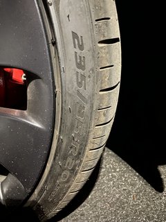

Bon, retour de chez tesla ! on me dit que la politique de tesla ne garantis pas les défauts des pneus !!!!!!!! +&*%È!# /*- après de longues longues longues argumentations et photos à l'appui. Ils ont remplacer les deux pneux avant qui était en défaut Il me reste les tests routier à faire (A suivre) Fait étonnant les points rouge ne sont pas apparent sur les pneus d'origine ? A par cette histoire de pneus, j'aime et apprécie cette voiture.

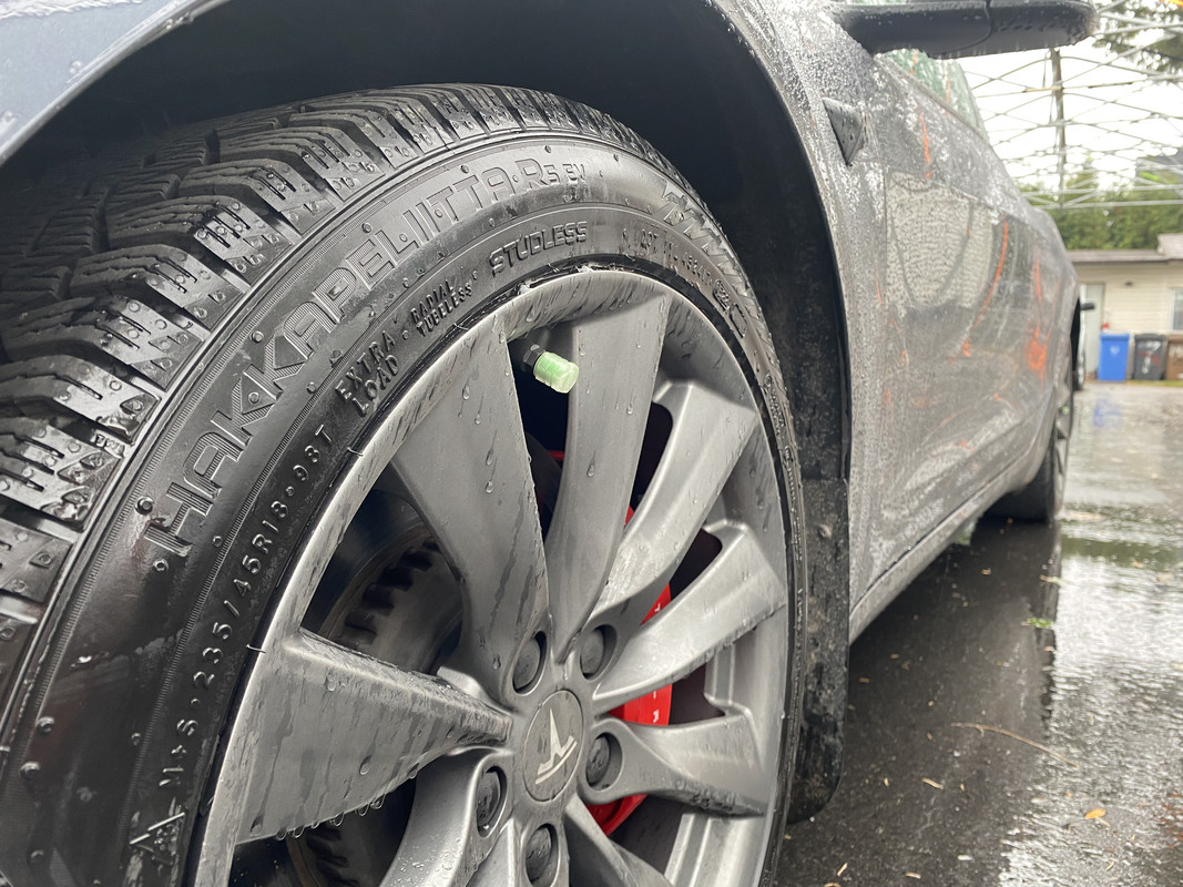

Salut a tous. J'ai constaté une amilioration mais ces pneus font des plats après une nuit en stationnement, ca prend un bon 10 Km avant que cela se dissipe. Je viens d'installer les pneux d'hiver 18'' je constate une nette différence en confort et au nivaux de la vibration. Pour les pneus d'origine 20'' je lance la serviette la vibration reste légère et je vai les tolérés mais aux remplacement je vais probablement installer des 18'' max 19'' compte tenu de l'état de nos routes et du fait que je n'ai pas une conduite agressive en courbe et de plus cela vas augmenter l'autonomie.
