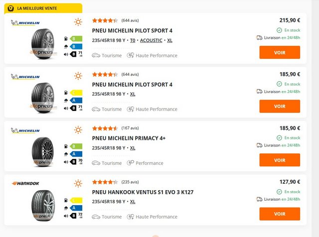

J'ai du mal à comprendre quand je vois cela :
Le troisième sans bande est 30€ moins cher, en A pour la pluie et 1dB en moins, pourquoi prendre les TO ?
Le Hankook est pas mal aussi pour 90€ (x4 au besoin) pour pour 1dB de plus et 1 point de moins en conso.
