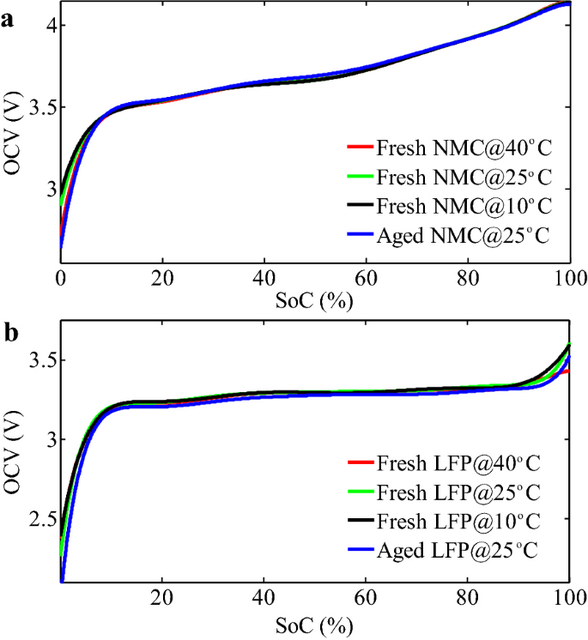

Je vous propose ici un article de fond sur ce sujet car en lisant le forum depuis un an déjà, je perçois un flou. Alors je prends un peu de temps pour vous expliquer pourquoi Tesla demande de charger régulièrement les batteries LFP à 100%.
Mes excuses si le sujet a déjà été abordé.
Le système de gestion de la batterie intégré dans nos voitures se base sur la tension (en circuit ouvert) de la batterie pour en estimer le niveau de charge. Autrement dit, le système sait que quand la tension est de X Volts (mesure), cela correspond à une charge de Y %.
Cela est vrai quelque soit la technologie de notre batterie.
Un exemple ci-dessous du NMC (pour une cathode à base d'un oxyde de nickel, manganèse et cobalt). La charge en abscisse et la tension en ordonnée. Il est graphiquement facile de déduire l'un en connaissant l'autre.
Une tension de 3.7 V implique que le niveau de charge est de 60 %. Autrement dit, une batterie NMC peut pendant longtemps, se caler sur cette courbe pour déterminer son niveau de charge à partir de la tension.
Pour les batteries LFP,( cathode à oxyde de phosphate de fer lithié) c'est très différent. la courbe représentant la tension et le niveau de charge est très plate. Si bien que quand l'état de charge varie, la tension ne varie que très peu. La correspondance se trouve alors beaucoup moins fiable.
Sur l'image, la valeur de la tension reste quasiment à 3.5 V sur toute la plage d'utilisation. De plus, nos voitures ne cyclent pas en réalité entre 0% et 100 %. Le système de la voiture utilise la tension, comme pour le NMC mais comme la tension varie peu, le système va utiliser 2 autres moyens pour estimer le niveau de charge. le premier consiste à caler finement une valeur de tension à une valeur de niveau de charge et l'autre moyen consiste à compter les Ah (ou Wh) déchargés depuis la dernière recharge complète. Par exemple si j'étais à 100 % et que j'utilise 6 kWh, j'ai consommé 10 % (à l'état neuf) et il me reste 90%.
Vous allez me dire, ok, alors il suffit de compter tout le temps. La technique du comptage n'est cependant pas suffisante car naturellement, il y a un déséquilibre entre la charge et la décharge (pour des raisons que je n'expliquerai pas ici) qui fait que si on ne fait que compter, la batterie sera en réalité moins chargée qu'elle ne l'est en réalité (ce qu'on appelle une dérive de l'état de charge).
En conclusion, je dirais qu'il n'est pas impératif de charger à 100% nos véhicules chaque semaine. Notamment en été lorsque l'état de charge avec la chaleur aura tendance à produire un vieillissement plus rapide.
A bientôt ici ou ailleurs :)

Merci @Aurélien_en_xsara ,
Cependant, chuis pas sur de bien capter t'es t il possible de vulgariser un peu plus stp?
Et en ce cas pourquoi Tesla préconise de recharger dès que possible à 100% ?

Sur une batterie LFP la tension (le voltage) est très stable quel que soit le niveau de charge (% de la batterie).
Pour bien évaluer le % restant, le contrôleur de batterie a besoin de mesurer régulièrement la tension à différents niveaux, hauts et bas.
Du coup charger à 100% de temps en temps doit permettre une meilleure estimation du % de batterie restant quand tu roules.
