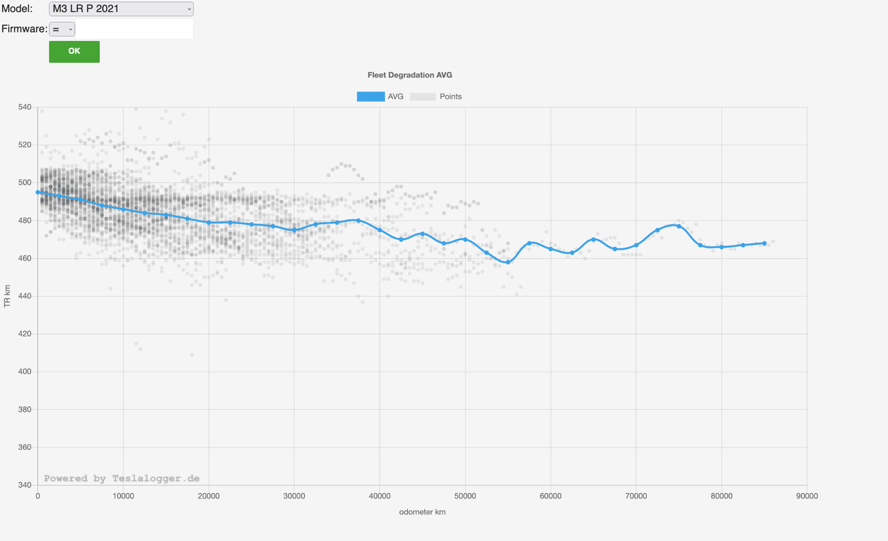

Je n'y suis pour rien moi
Regarde ici la dégradation moyenne des Model 3 Performance, tu vas voir que ce n'est pas loin de ta dégradation, no stress.
https://teslalogger.de/degradation.php

@Thomas Si c'était graduel ok. Jusqu'a il y a quelques jours, je perdais en kWh doucement mais surement. La j'ai une perte brutale d'un coup c'est ca qui m'inquiete ! Je vais faire un recalibrage dans 3 semaines en chargant en AC de 1 ou 2% à 100% et on verra si ca change les choses. J'ai vu sur le net qu'un recalibrage pouvait faire gagner plus de 10km. J'espère que c'est ca.

Teslalogger : les chiffres sont têtus. Tout est normal.
