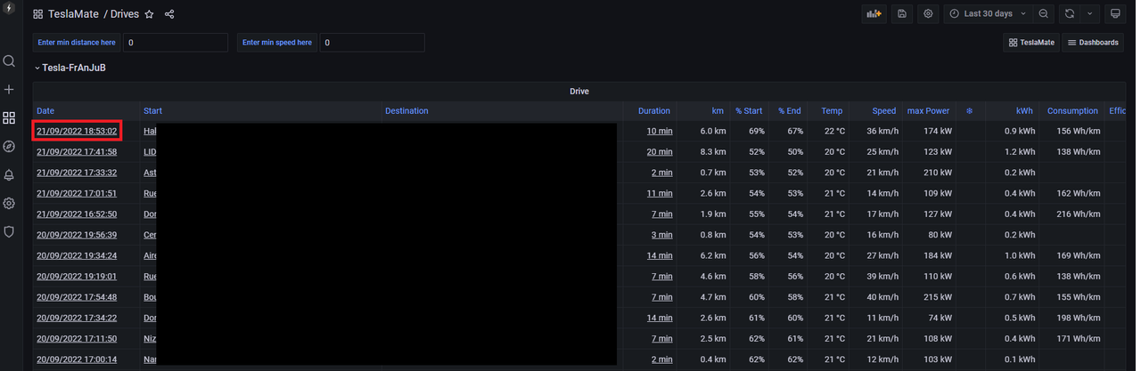

@yvespsv
Etape : 1 - Cliquer sur le Menu "Tableau de Bord" et "Drive"
Etape : 2 - Cliquer sur une date d'un trajet que tu veux annalyser
Etape : 3 - Aperçu de ton trajet et du graph qui t'intéresse
[Fin du HS]
[Fin du HS]
