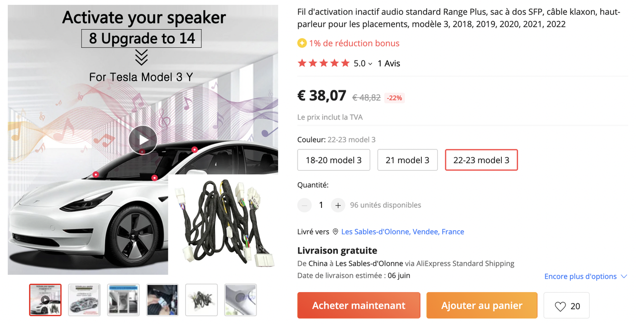

Retour d'expérience de l'amélioration basique de l'audio par l'activation des hauts parleurs en place sur ma model3 propulsion 2023.
J'ai installé un faisceau de chez Aliexpress (idem Hansshow) à 38€ et le rendu est vraiment satisfaisant pour moi.
Le son est beaucoup plus enveloppant et bien meilleur au final.
rapport qualité prix top.

Salut,dehess a écrit : ↑15 mai 2023, 23:02Retour d'expérience de l'amélioration basique de l'audio par l'activation des hauts parleurs en place sur ma model3 propulsion 2023.
Merci pour le partage, pourrais tu poster un lien s’il te plait ?

Voici le lien vers le fournisseur que j'ai utilisé pour commander le faisceau:
https://s.click.aliexpress.com/e/_Dk0Rtw1
Pour l'installation, je me suis appuyé sur cette vidéo :
Bonne journée !
