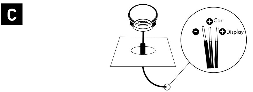

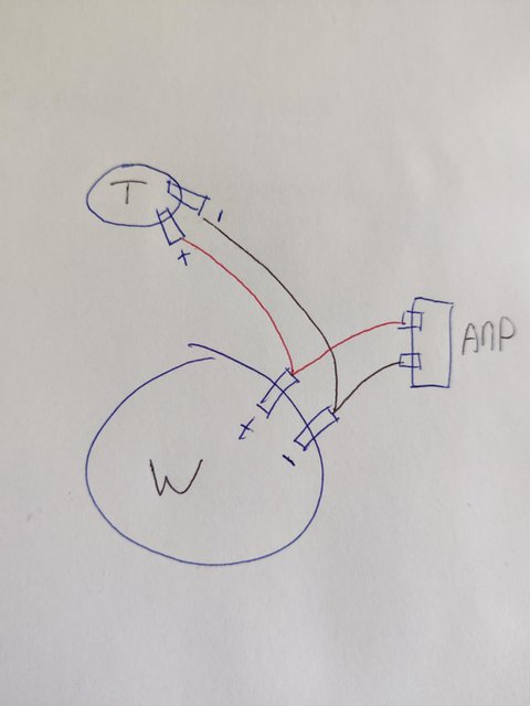

@Didiwash Tu es sûr de ton câblage sur le twitter ? Sur ta dernière photo, au niveau du bornier, on voit 3 fil dont un (le rouge) qui n'est branché à rien.

Le branchemet est bon, j'ai appelé Focal pour tout verifier. Le fil "display" ne se branche pas.
Visiblement après tests le problème vient des filtres. je vais voir si je peux les faire changer.

Hedo j'ai fait des tests, le problème vient visiblement du filtre des tweeter. Pour le test tu connectes ton tweeter à une pile 1.5v, tu dois entrendre le tweeter. Pour moi il marche sans le filtre mais ne marche plus des que je mets le filtre. j'ai demandé leur changement.
Tu as connecté les tweeter tesla au woofer sans ou avec le filtre focal ?

Du coup je les ai mis sur le système existants,
Ça fonctionne, juste que du coup je trouve qu'on entend un peu trop les clignotants, je pense que je n'aurai pas eu le problème en les branchant sur le hp direct
