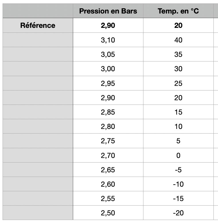

Plutôt qu'une formule, un petit tableau qui sera plus parlant.
Valeurs de pression arrondies au centième, pour une pression de référence de 2,9 Bars à 20°c.
Y Propulsion 2024 - Batterie BYD Blade - Hardware 4 - Moteur 4D1
