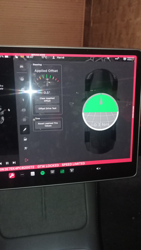

@MONA Peux tu regarder la valeur du capteur d'effort en page Service Steering, je suppose que le capteur a un problème et envoi en permanence une valeur supérieur à zéro.
La mesure de l'effort se fait au niveau du volant, c'est une différence entre la colonne et le volant, donc les réglages du train avant non aucunes conséquences.

-3° c'est juste que ton volant n'est pas droit, mais il 'y a pas de couple affiché donc cela ne semble pas venir de la.
Essaye de la bouger pour voir si l'affichage des Nm te semble cohérent avec les mouvements.

Messieurs,
J'ai refais un test et quand je tourne le volant seul les valeurs de partie de droite (Nm) sont modifiées, rien ne se passe au niveau "Applied offset", aucune valeur ne s'affiche

C'est normal, tu as bien environ zéro sans effort et la mème valeur lors du même effort de chaque coté ?
En fait non l'absence de valeur de l'applied offset n'est pas normal, ce qui est normal c'est que l'aiguille ne bouge pas

oui mais sur ta photo je vois qu'il y a la valeur 0.5 dans Applied Offset contrairement à moi qui n'affiche rien.
Désolé je ne maitrise pas du tout ces paramètres
Model Y Prop Noir | Batterie BYD | Full front PPF + Céramique
- Hervé S70D
- Expert
- Messages : 1118
- Enregistré le : 24 févr. 2023, 12:52
- Voiture : model 3 AWD Boost 23
Re: Autopilot sans toucher le volant !
L'applied offset est l'angle ajouté à ton volant quand il est à zéro pour que l'auto roule droit, si ça sort de la zone verte, il faut faire un réglage des trains roulants.
