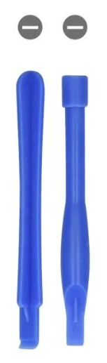

@zimlast
Effectivement elles sont bien "clipsées"!
J'ai utilisé un outil en plastique pour démonter les téléphones portables (cf photo) que j'ai introduit entre le plastique de la LED (sur le côté le plus long) et la garniture du coffre.
J'ai fait levier et j'ai tiré légèrement en même temps.
Une fois sortie, il suffit de débrancher l'ancien LED et de remettre la nouvelle, il y a un détrompeur donc on ne peut pas trop se rater.
Ensuite j'ai remis "en force" la nouvelle LED dans le ciel de coffre pour la reclipser.
