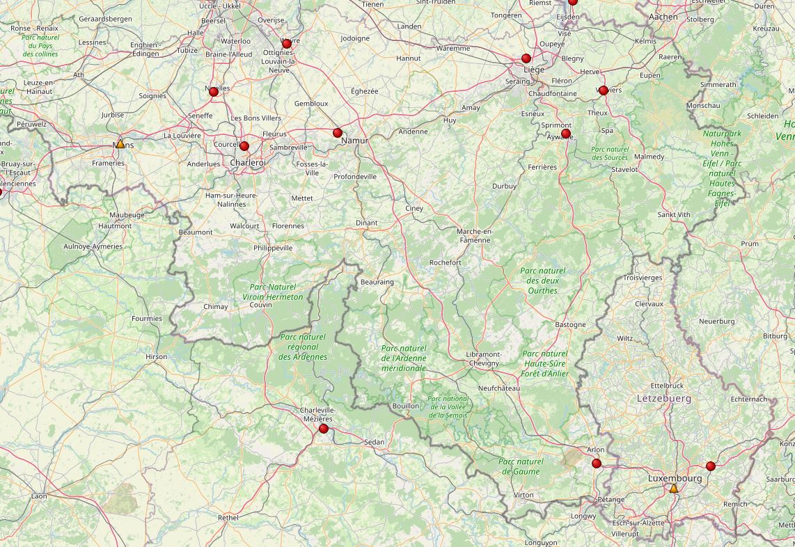

- au pire il y a quelques superchargeurs Tesla:
