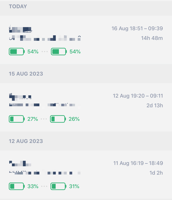

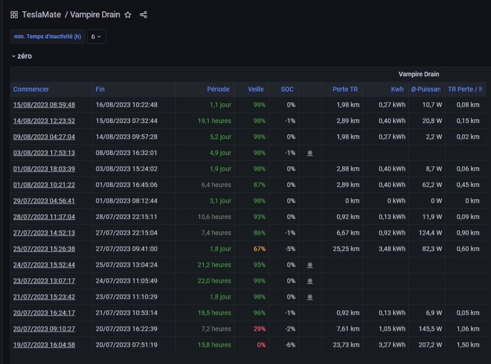

Des nouvelles du front : j'ai ma model 3 LR AWD depuis fin juin 2023, depuis le début je perds régulièrement toutes les aides à la conduite (aide stationnement, régulateur adaptatif, pilot assist, Tesla Vision...), elles reviennent généralement lors de la mise à jour suivante et disparaissent quelques jours plus tard. Je perds également 2 km d'autonomie par heure en stationnement, donc si je laisse mon véhicule entre 7 et 10 jours dans un parking d'aéroport, ma batterie serait à plat à mon retour : la panne sèche. Sans parler de ma facture en SUC et électricité qui augmente de 10 à 12%... Pour la perte d'autonomie en stationnement je m'en suis rendu compte en aout pendant mes congés (stationnement plusieurs jours sans recharge). Fin aout je demande l'assistance TESLA, on me donne RDV pour le 20 octobre. Visiblement il faut changer le module CRM et ils sont débordés. Vendredi dernier le Ranger Tesla me contacte et me dis que la pièce n'est finalement pas dispo avant janvier !!! Nouveau rendez-vous pour janvier, bref je devrais accepter de rouler dans un Tesla neuve pendant plus de 6 mois en mode dégradé. Si vous trouvez ça acceptable pas moi. Le pire c'est que l'on ne sait pas à qui s'adresser pour porter réclamation. Ce qui est certain c'est que je vais passer à l'action. A suivre

Pour moi la mise à jour n'a rien réglé. A chaque mise à jour, je récupère temporairement les aides à la conduite/stationnement (Tesla Vision, régulateur...), mais je les perds à nouveau au bout de quelques jours. En revanche, côté consommation en stationnement, aucun changement, environ 2 km/heure. Si ça a réglé le problème pour toi de façon définitive, c'est que tu n'avais pas le même problème que moi. A suivre
