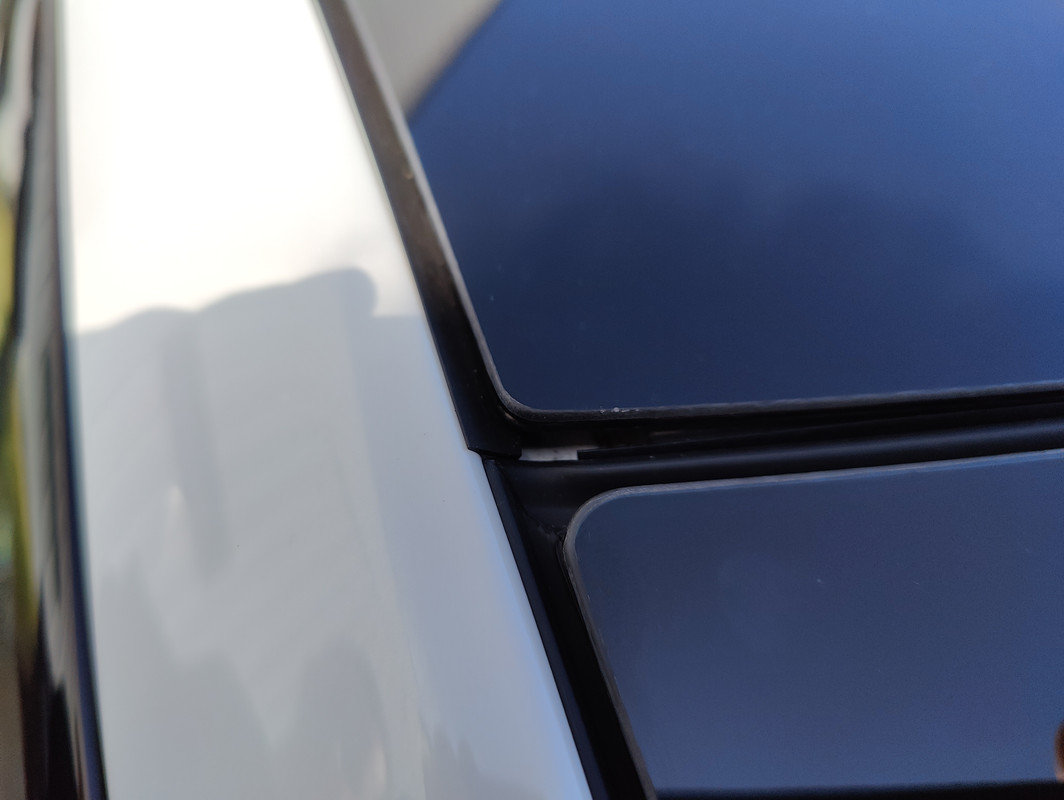

J'ai moi aussi été livré de ma belle !
Sentiment mitigé, c'est un véhicule extraordinaire, mais les finitions à l'américaine, c'est juste pas possible.
Énormément de coulures et autres défauts de peinture dans les entrées de porte, le hayon, le pare-choc arrière.
Le pare-brise et le toit panoramique ne sont pas ajustés, résultats : il y a un jour énorme entre le joint et le toit panoramique, laissant passer la flotte sous le toit.
Évidemment, le hayon a été ajusté en regard au toit panoramique, celui-ci est en collé de travers, le hayon est de travers également.
Sur le forum automobile propre, un autre propriétaire a été confronté à ces problèmes, ça a été 100 % pris en charge par Tesla, donc je ne m'inquiète pas trop.

Bonjour @Aurel85 ,
J'ai créé un sujet avec ton message. Peux tu nous faire quelques photos de ta voiture ? (pas forcément que les défauts).

Les photos empirent surement notre impression mais en effet ce n'est pas terrible...

difficile de comprendre quelle conscience pro il faut pour oser livrer une telle voiture neuve…..mais deja usée
Re: Ma nouvelle Model S
Petit follow up, j'ai eu confirmation que la peinture sera intégralement prise en charge.
Ils ont commandé un nouveau pare-brise et un nouveau toit, ils me changent tout également.

@Rénald_69 Les choses avancent, ils vont me changer le parebrise, le toit panoramique, et probablement la planche de bord. Toutes les pièces sont en commande, ils attendent de les recevoir pour me proposer une date de RDV.
J'ai insisté pour qu'ils ne refassent la peinture qu'une fois les pièces changées pour éviter de s'exposer au risque d'abimer une peinture fraichement refaite.

Quelles nouvelles :
Pare-brise et toit panoramique : encore 2 à 3 semaines avant de les réceptionner.
Donc si jamais gros pet sur le verre, comptez un bon mois de délais.
Planche de bord : commandée, aucune date. Ça me stresse, parce qu'il y a du taf en dépose/repose et que tout doit être nickel avec des agrafes neuves.
Je m'attends au pire après remontage : bruits de mobilier, etc.
La peinture, ça aurait déjà pu être traité, mais repoussée à ma demande : d'abord on refait le verre et les alignements, le coup de pschit-pschit, ce sera en dernier, quand on en aura fini avec le gros oeuvre !
Et comme 3 malheurs n'arrivent jamais seuls j'ai des vibrations dégueulasses aux environs de 50/60kmh qui sont apparus après quelques centaines de kilomètres !
Donc je vais avoir le droit à un changement intégral des bras de suspension avant, s'ils suivent la même procédure qu'aux US. Et si ça suffit pas, ils changeront la PAC, et enfin le moteur avant...
C'est toute une aventure, ils feraient mieux de m'en refiler une neuve (qui marche dans accroc) et de mettre celle ci au pilon XD
