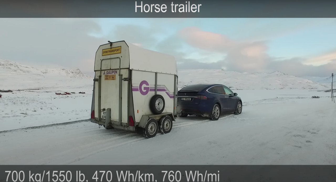

A mon avis tu peux compter sur une autonomie fortement diminuée, peut être 200 km avec un Y et un van de 1500 kg.
Sur un Model X voila ce que j'ai trouvé :
Re: Conseil achat : tracter un van
Et le horse trailer est empty, mais il me semble que c’est un deux chevaux
