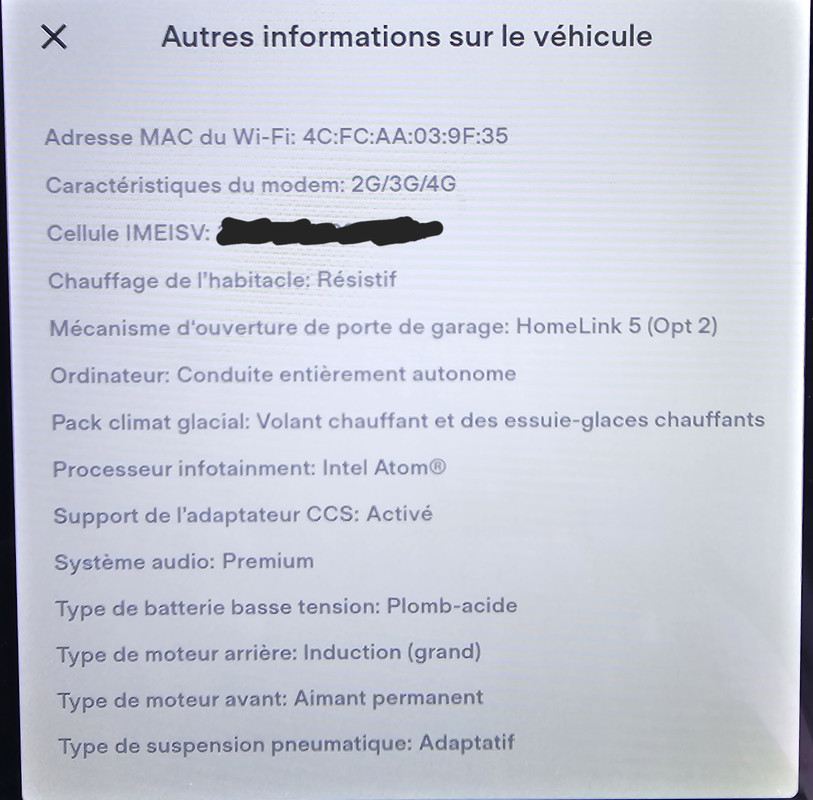

Houla ! Tu veux acheter un véhicule fait à Fremont ?!
Blague à part, le modèle que tu as identifié est similaire au mien, Performance Raven 2020 (la mienne est de novembre 2019).
Malgré qq soucis (Model S de philhor), cest une excellente voiture
Pour info, il n'y a pas de pompe à chaleur. Toutes les Performance Raven 2020 ont une batterie de 100 kWh. Le pack froid est une option, à voir dans les caractéristiques du véhicule.
S'il y a supercharge gratuite illimitée, elle prendra fin lors du transfert de propriété.

Si je te comprends bien le pack froid ajoute la PAC sur la Raven mais c'est une option a contrôler,j'habite dans les montagnes Suisse.

Aucune Raven n'a de pompe à chaleur, seul les nouveaux modèles 2021 l'ont d'origine.
Le pack froid c'est volant chauffant, buse de lave glace chauffant et d'autres petits détails pour les pays froids.
