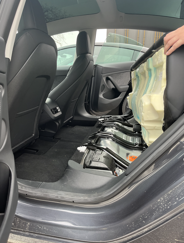

La problématique est la suivante: peux on rouler en TM3 sans la banquette assise arrière?
Ayant un gros chien, à chaque nouveau véhicule je fabrique sur mesure en panneau de bois OSB. C'est une sorte de caisson pour isoler le chien du reste de l'habitacle de la voiture. c'est plus simple en entretien, mieux pour le confort du chien et plus sécurisant.
Je me suis rendu cet après midi en tesla store afin de voir ca sur place.
La banquette de l'assise arrière s'enlève très facilement, mais 2 connecteurs broches sont présents, surement les capteurs de présence et l'alimentation pour le chauffage des sièges.
Quelqu'un a t'il essayer de rouler en ayant ces capteurs débranchés? Il y a t'il possibilité de les shunter?

Hello :coucou: , personne n'a pu faire le test en bouclant les 3 ceintures arr et en débranchant les 2 cosses sous la banquettes arr voir ce qu'il se passait :bounce: ?

tu peux tout à fait rouler sans la banquette, avec les 2 connecteurs débranchés.
Je l'ai retirée hier après-midi pour installer une housse et j'ai roulé une 12 aine de km sans aucun message/bip ou alerte de la part du véhicule.
