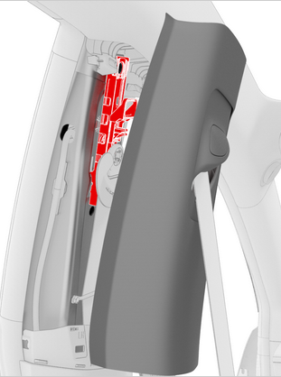

Bonjour, j'ai le même symptôme, chez moi c'est la plaque qui coulisse dans le montant, se déplaçant avec le réglage de hauteur de ceinture, qui frotte/tape en bas.
Appuyer un peu fort sur la plaque le fait disparaitre, jusqu'au prochain arrêt.
Je pense démonter le montant pour mettre une feutrine sur l'envers du montant, en bas, afin d'éviter ce phénomène. Le monta se démonte-il facilement ?

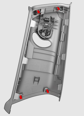

tout est ici pour les vues des pièces et méthode de démontage:
c'est le manuel pour les techniciens
on trouve aussi la méthode pour démonter l'autre coté (la vitre avec la camera) sa viens peut-être de la aussi.

J'ai démonté le montant gauche au niveau de la ceinture mais j'ai rien trouvé d'anormal, par contre pour le remontage ... C'est trop la misère ...
J'ai vu que ça pouvait venir d'un clip qui bouge mais j'aimerai savoir lequel précisement, car j'ai vraiment pas envie de redémonter ce truc pour rien 😱😱😱 et si je peux éviter de faire appel à un ranger pour ça.

Oui le démontage est très simple, par contre le remontage ... J'en ai chié !
Démontage 10 sec
Remontage 1h 😱😱😱
Oui je pense que je ne suis pas doué 🤣 impossible de remettre les clips de la partie haute

J'ai juste tiré, pas besoin d'y mettre une force de fou, les clips ne tiennent pas fort, il yen a 2 sur le haut et 2 sur la bas.
Par contre pour le remontage je n'ai pas de conseil, sauf bien remettre la partie coulissante du passage de la ceinture avant et la laisser en position basse, et bon courage 😮‍💨
