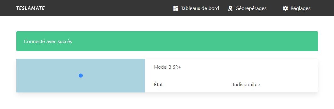

Véhicule au réveil :

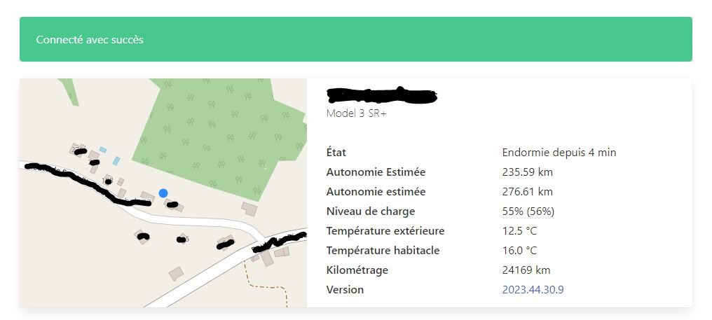

Véhicule endormi (les données qui apparaissent sont celles du 21 Janvier):
