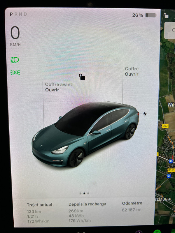

aujourd'hui hochfelden-metz aller retour, (avec clim) en 18" autoroute à 130km/h voici les data:
Qu'en pensez-vous ?

Ma "vieille" 2019 est toujours capable de faire 300km d'autoroute à 130, la dégradation n'est pas ressentie en tout cas.
A cette allure, j'arrive sur un trajet "repère" avec 5% aller/retour chez moi sur un trajet de 330km => 65kwh utilisé environ, conso 21kwh/100
Hier mon fils à conduit en conduite accompagnée, à 110 donc, et sur ce même parcours "repère" je suis arrivé avec 20% => 55kwh utilisé environ, conso 18kwh/100.
Donc oui, rouler à 110 au lieu de 130 est bénéfique, et effectivement il faut compter 20-30mn de trajet supplémentaire. En fait, selon la distance entre chaque chargeur, on peut se permettre une certaine vitesse. A 150, compter 23-24kwh/100 par ex ;)
