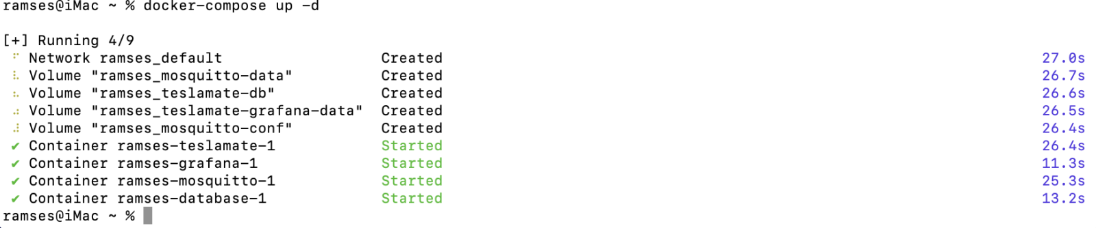

refais les commandes de mise a jour
docker-compose pull
docker-compose up - d
si ça t'indique commande inconnue, tu recommences en utilisant docker compose(espace au lieu de tiret
et tu patientes, c'est long
Ramses
Messages : 261
Inscription : 04 août 2023
Localisation : Nancy
Voiture : Model Y SR
Message par Ramses »
@Tigerbill17
Voilà ce que j'ai
Model Y SR - Blanche - Int. Blanc Premium - Jantes 19"
Octobre 2023
Tigerbill17
Messages : 1850
Inscription : 12 sept. 2023
Voiture : TMY prop Berlin
Message par Tigerbill17 »
vas y,lance teslamate

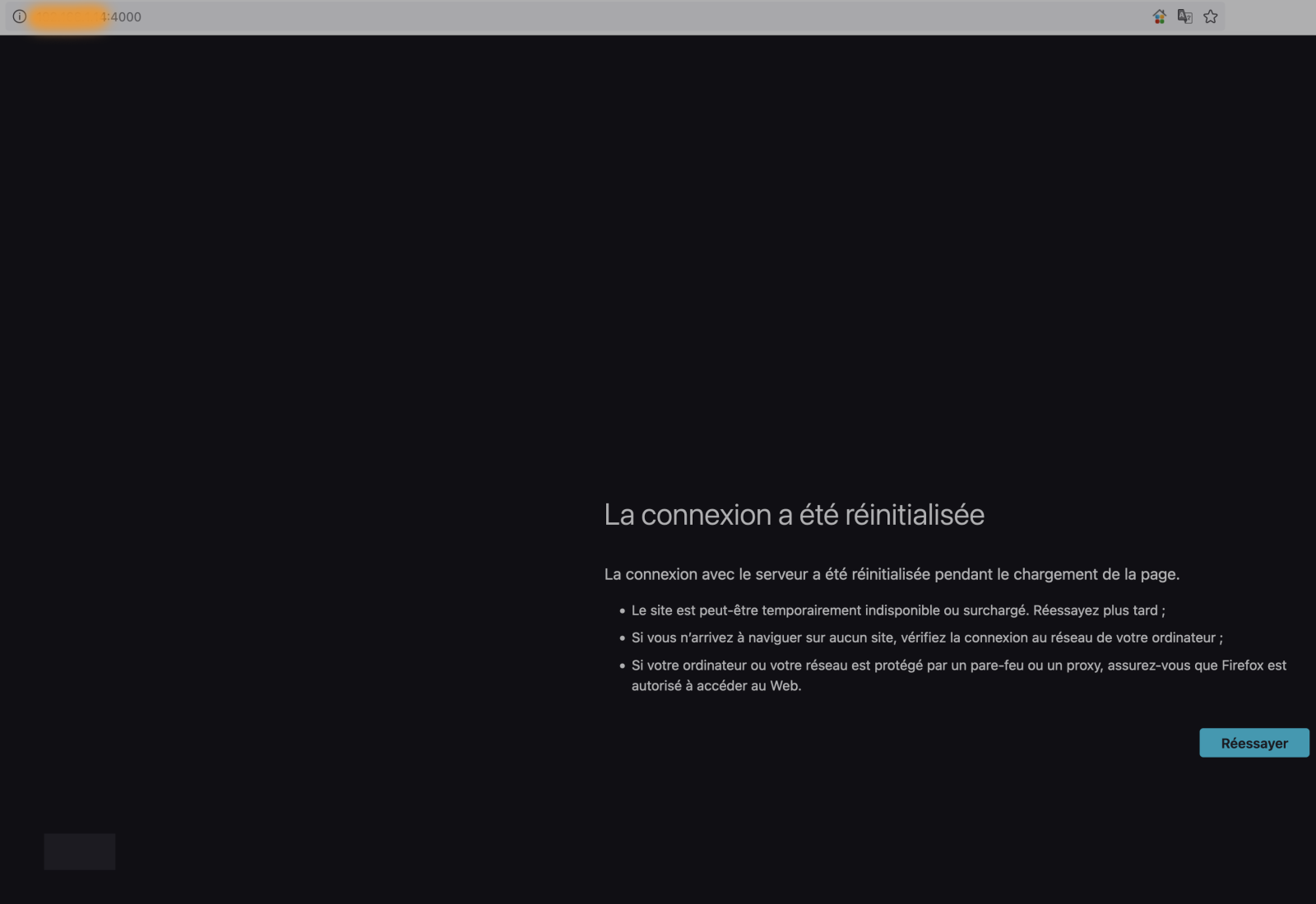

tu as quoi comme erreur
Ramses
Messages : 261
Celle là
C'est ton telephone ?
Ramses
Messages : 261
Non sur le Mac
Octobre 2023
Tigerbill17
Messages : 1850
Vérifie l'adresse IP de ton raspberry. Elle a pu changer ?
Ma'Art
Messages : 418
Inscription : 19 oct. 2023
Localisation : Saint-Herblain
Message par Ma'Art »
bonne remarque @Tigerbill17
Mets ton adresse ip en fixe sur ton mac.
