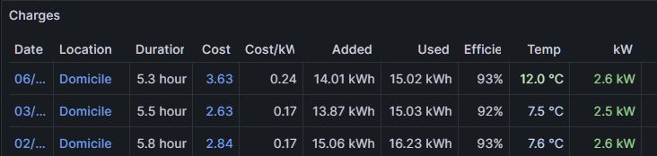

@Ma'Art
Bon, voilà, test réalisé hier, j'ai rechargé un peu plus de 5 H en HP. Mon tarif HP: 0,24 €/ kWh
Mon domicile est renseigné à 0,17 € / kWh ( tarif HC ) dans la geoposition Teslamate.
Bilan:
Conclusion: c'est le coût du kWh qui est calculé à partir de coût total, et non l'inverse
Le coût déclaré dans geopostions ne sert que pour faire des modifications a posteriori.
voilà d'ailleurs la requête correspondante
SELECT
cost / NULLIF(greatest(charge_energy_added, charge_energy_used), 0) as cost_per_kwh,
C'ette requête ne fait pas de distinction entre recharges SUC et les autres: même dans le cas d'une recharge en SUC, c'est le coût global et les kWh used qui sont enregistrés.
Et pour les SUC, les coûts globaux enregistrés sont bien ceux qui sont dans mon historique de l'appli Tesla.
En résumé: impossibilité totale de distinguer les coûts unitaires HC/HP, puisque ne sont enregistrés que les paramètres globaux de la recharge: coût global et énergie totale utilisée.

Alors non, Teslamate reçoit pour chaque recharge un coût global et une énergie utilisée, qui lui sont envoyés par les serveurs Tesla.
Et Teslamate calcule pour chaque recharge le coût du kWh en faisant la division coût global/énergie.
Le coût au kWh indiqué dans la géolocalisation ne sert pas dans le calcul, la preuve : ma recharge HP indique un coût au kWh, qui correspond bien au coût réel de mon contrat HP, qui est bien le résultat de cette division, et qui ne correspond pas à celui que j'ai indiqué dans le géorepérage Teslamate, soit le 0,17 E, coût HC.
Le coût dans géolocalisation de Teslamate ne sert qu'à modifier a posteriori ce qui est déjà enregistré dans la base de données.
ça se voit dans la requête: pas la peine de comprendre toutes les fonctions, il suffit de regarder à la fin: c'est cost_per_kwh qui est calculé.

Si, j'ai rempli l'onglet dans Teslamate, je l'ai clairement dit:
Domicile: 0,175 € /kWh
Mais regardez ma ligne de recharge en HP: le coût indiqué n'est pas 0,175 €, mais 0,24€, qui est le coût réel en HP, et qui est le résultat de la division de coût de recharge / Kw utilisés
Grafana ne fait que mettre en graphique les données extraites de la base de données.
Et pour le coût du kWh, ce n'est pas extrait de la base de données, c''est calculé à l'aide de la formule que j'ai indiquée.
Et tout ça a son origine dans l'appli, qui , pour chaque recharge, enregistre
- coût total de la recharge
- kWh ajoutés à la batterie
- kWh utilisés
- pour les SUC, c'est automatique, forcément
- pour le domicile, c'est l'appli qui calcule en fonction du plan horaire qu'on lui a indiqué
- pour toutes les autres recharges, l'appli calcule le coût avec ce qu'on a indiqué pour autre, et c'est là qu'il est intéressant de pouvoir modifier ce coût a posteriori dans Teslamate
PS L'appli ou la voiture( à partir des paramètres définis dans l'appli )
