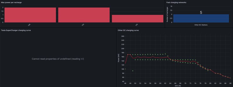

Au SUC, il y a certainement un problème dans Teslamate. Je l'ai fait remarquer dans un autre sujet, je ne sais plus où:
mes recharges sont comptabilisées dans "Autres ", mais le coût est bien celui indiqué par le SUC et sur l'écran de la voiture
J'ai bien tenté de modifier le nom du chargeur dans les intitulés des geopositions en y incluant le mot superchargeur
Rien n'y fait. Ces recharges ne sont pas comptabilisées en SUC, mais en "autres"

Un autre tableau:
Les courbes de charge, basées sur 5 recharges DC, ont toutes été effectuées en SUC. :interroge:

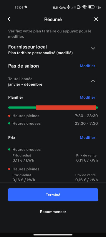

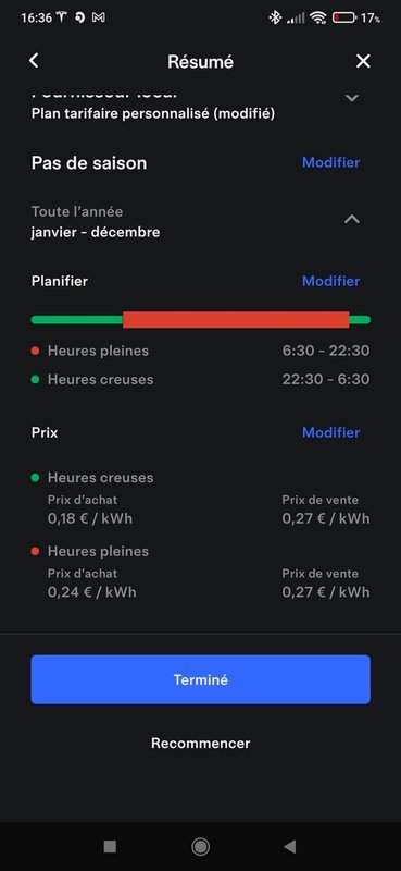

TU peux me poster une copie d'écran de ta déclaration HC/HP dans l'appli Tesla ?
Voilà pour moi
Ma'Art

La différence entre HC, HP et ta moyenne de 0,13 est faible, et ça n'est pas sur quelques heures de dépassement que tu verras une différence de coût assez significative pour conclure.
Il faudrait faire deux recharges distinctes: une toute en HC, une autre toute en HP, avec la même durée.
Si les deux coûts observés sont égaux au calcul avec 0,13, alors oui, c'est Teslamate qui calcule à partir de ton coût enregistré de 0,13.
Sinon, c'est l'appli qui fait le calcul. :clin:
