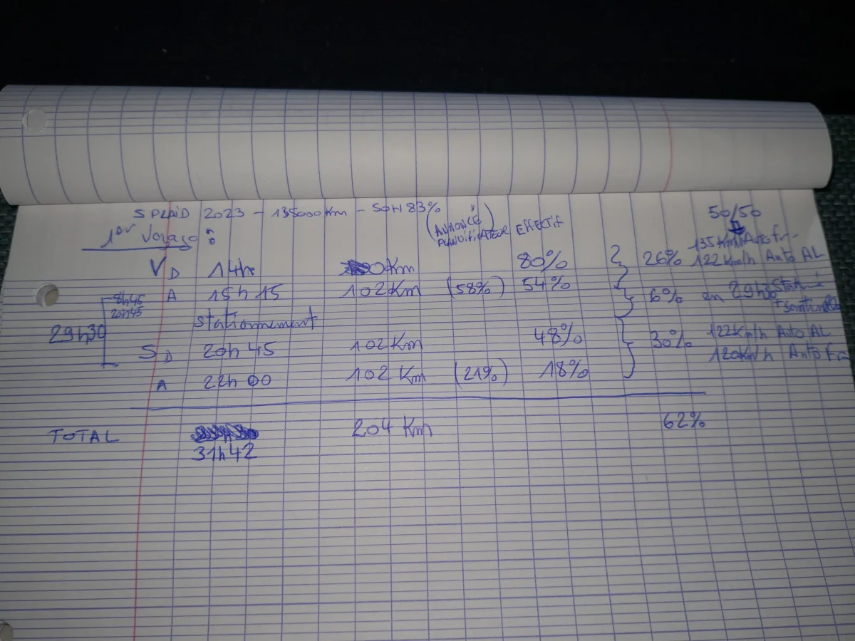

Bonjour Philhor et bonjour a tous
Je suis novice puisque je viens d'effectuer mon premier voyage en model s (Plaid)! :smile:
Un petit dessin valant mieux qu'un long discours, je voudrais vous soumettre un petit tableau récapitulatif (que j'espère clair) pour recueillir votre analyse si vous le voulez bien, car je trouve des pertes de batterie en stationnement et une consommation excessive pour les km parcourus (en mode cool). Dites moi svp objectivement ce que vous en pensez ?
Je reste a votre dispo pour répondre a toutes vos questions.
En vous remerciant par avance pour tous vos commentaires constructifs et qui aideront a m'améliorer lors des prochains voyages. :top:

@Maverick68 Effectivement, d'après ce que je comprends de tes notes, la consommation semble excessive, surtout en été et en roulant cool. Avec ma S j'arrive à ce genre de conso quand je tape dedans, ou en hiver.
Tu indiques un SOH de 83% ; est-ce que ça correspond à une autonomie affichée d'environ 500 km ?
Si oui, à l'aller tu as consommé environ 130 km pour en faire 102, et environ 150 pour faire les 102 km retour. Ça fait beaucoup.
A l'arrêt tu notes une perte de 6% (environ 30 km d'autonomie affichée) en une trentaine d'heures. Si la sentinelle n'était pas en service, ça fait un peu beaucoup aussi...
