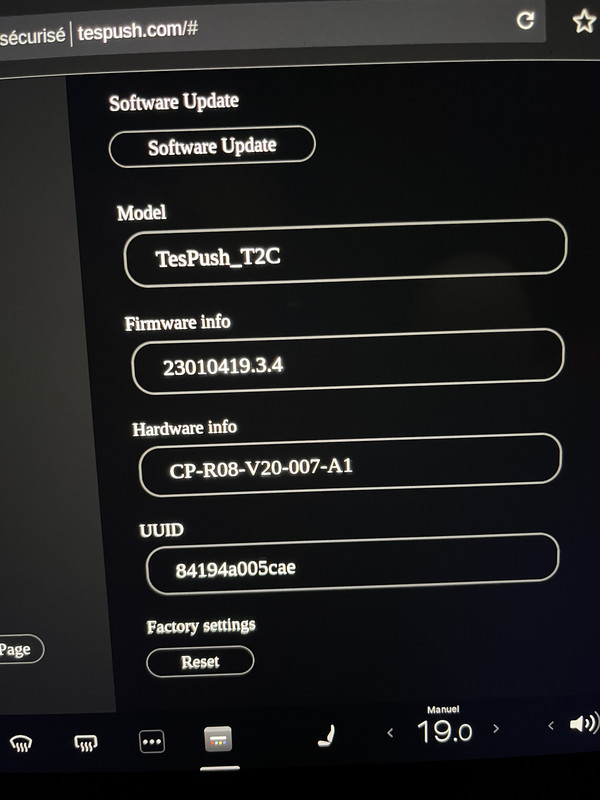

Quelle version de firmware pour le boîtier CarLinkit?
Je jette un œil pour voir si nous avons le même

Désolé de ne pas avoir répondu plus tôt.
Voilà la version du firmware.
Aujourd’hui encore pres de 300 kms sur les routes corses, dans plusieurs conditions : bord de mer avec temps dégagé, montagne avec pluie, brouillard et même neige. Pas de déconnexion du boîtier….
Par contre je me suis rendu compte d’un problème assez rédhibitoire: la connexion du boîtier met la me… au niveau du système de commandes vocales de la voiture : elles ne fonctionnent plus !!! Pn débranche le boîtier et ça te fonctionne.
Quelqu’un a t’il deja eu ce problème ?
